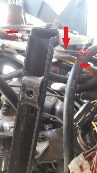

  1. Witam Panów, mam pytanie odnośnie zaworu trójdrożnego / trójdzielnego - nie wiem jak się fachowo to nazywa. Czy w przewodzie powrotnym (powrót niskiego ciśnienia do skrzyni) jest jakiś "dinx" który blokuje odpływ oleju z zaworu przy zgaszonym silniku? Pytam, bo z przeźroczystego przewodu od zaworu do pompek hamulcowych, po zgaszeniu silnika cofa się (grawitacyjnie) olej - zostaje tylko to co jest poniżej odpływu zaworu ( jak na zdjęciu). Olej pozostaje na tym poziomie - czy to normalne???. Ciągnik był rozpoławiany z 12 mth temu, dokręciłem wszystkie przewody łączące się z zaworem, wymieniony i uszczelniony wężyk przeźroczysty. Po postoju zimowym zapowietrzone były hamulce - zostały odpowietrzone, sprzęgło też odpowietrzone. Delikatne ślady wilgoci są pod pompką sprzęgła.
