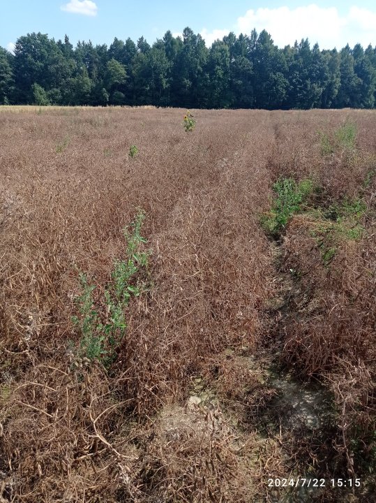

  13. Panowie dziś zebrany groch batuta plon około 3 ton. Teraz pytanie, był pryskany raz na robaka zdarzają się nadgryzione nasiona. Czy zagazować go ? Żeby wybić to dziadostwo. Jakieś sugestie ? Czym i w jakiej dawce? Czy nie ma takiej potrzeby? Docelowo chcę go odwiać i sprzedawać na poplon, oraz sobie do siewu. Nie dysykowany, drugi rok po centrali.

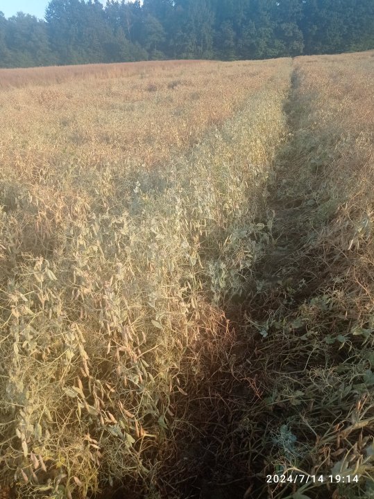

  14. Trzeba go zasuszać czy nie ? Pierwszy raz mam groch. Tam gdzie stoi równo dochodzi a gdzie poległ to bardziej zielonkawy. Co mówicie?

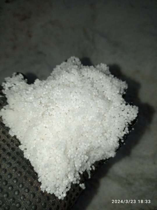

  23. Tak bardzo dobrze zrozumiałeś, spostrzegawczy jesteś. To powiem Ci że chyba stężenie azotu w wodzie w której się znajdowała nie pozwoliło jej się rozpuścić. Ponieważ cały czas jest w formie granuli, mokrej ale granuli. Wolałem tak spróbować nić wywalić cały big bag, a łopata 200 kg na ha to chyba bym nie wycelował. A zarazem zrobił bym więcej szkody niż pożytku. Nie wiem co z tego będzie, na pewno będą straty azotu.
  24. Dziś poszło N2 po 200 kg Pulan 34.4 N I pytanie z innej beczki, jeden big bag gdzieś się przedziurawił i nalało do niego wody. Rozsypałem go na posadzce w garażu i planuje wysuszyć i wsypać do plastikowych beczek i zostawić na przyszły rok. Miał ktoś podobna sytuację? Będzie coś jeszcze z niego ?
