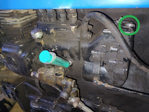

  8. Spodziewałem się, że wejdzie ten litr, ale trochę szybciej olej zacząć wypływać z tego otworu na miarkę więc odessałem nadmiar strzykawką i jest mniej więcej na równo z tym otworkiem. Na bagnecie jest tylko kreska MIN więc wydaje mi się, że poziom oleju do otworu powinien być ok.

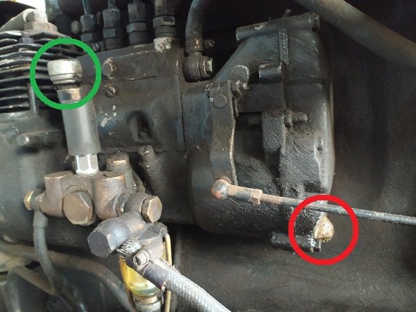

  9. Czujnik wykręciłem, wsadziłem do gorącej wody i wskazówka podbiła prawie do zielonego pola. Zacząłem też wlewać olej do pompy wtryskowej i zaraz otworem zaczął się wylewać nadmiar, czyli ropy było więcej niż zdołałem wyciągnąć strzykawką. Na szczęście poxilinę udało się przyszlifować wiertłem i odkręcić śrubę spustową. Zleciało co miało zlecieć i wlałem jakieś 0,7 l oleju zanim zaczął się przelewać.
  10. Czyli ten czujnik jest normalnie zanurzony w wodzie? Odkręciłem śrubkę z miarką na pompie wtryskowej i była zupełnie sucha. Wsadziłem patyk przez korek wlewowy - suchy, wsadziłem w ten otwór z miarką - coś tam na końcu był trochę mokry. I jednak dobrze pamiętałem, że mi paliwo ciekło przez korek spustowy, bo strzykawką wyciągnąłem stamtąd ok. 30 ml paliwa i nic więcej. Chyba, że jest gdzieś tam jeszcze niżej położony punkt niż ten pod wkręcaną miarką. Myślicie, że normalnie mogę teraz wlać ten litr oleju silnikowego czy coś się tam może stać jak sucha pompa dostanie olej?

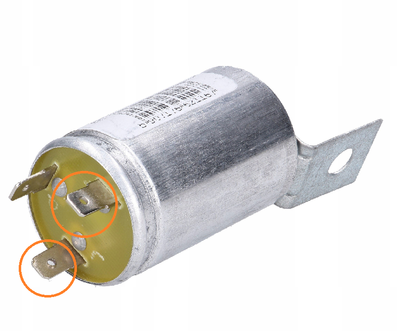

  15. Z tą kostką i jej osłoną już rozwiązałem problem (przy zamontowanym fotelu nie widziałem tej śruby. A chodziło o to Wymieniłem już olej w filtrze powietrza, zwolnicach, mechanizmie kierowniczym i tylnym moście. Uszczelki przy podnośniku też wymieniłem. Podnośnik idzie do góry, ale muszę trochę dłużej go poużywać żeby zweryfikować ewentualny wyciek. Odkręcałem też korek odolejacza i butli, ale nic nie wypłynęło. To dobrze czy powinienem to zrobić przy włączonej sprężarce? Zrobiłem też już prawie całą elektrykę, ale mam drobny problem z przerywaczem. Jak włączę kierunkowskaz to miga on bardzo szybko. Jak wyłączę i włączę od razu drugi raz to jest już w porządku. Ten środkowy styk jest wolny (podłączone te 2 skrajne). Może powinienem go jakoś inaczej podłączyć? Będę jeszcze smarował różne punkty, ale na pompie wody nie znalazłem żadnej kalamitki. Taka wersja pompy czy coś jest nie tak? I ostatni problem to olej w pompie wtryskowej. Już dawno miałem pęknięcie wzdłuż gwintu, bo miałem wyciek (chyba ropy). Nie znając się na tym kompletnie zalepiłem śrubę poxiliną. Teraz okazuje się, że to pompa wtryskowa, a śruba którą zakleiłem to korek spustowy oleju (wydaje mi się, że zielony to korek wlewowy, a czerwony to spustowy). Ale może się mylę, bo na różnych forach znalazłem już różne wersje.
