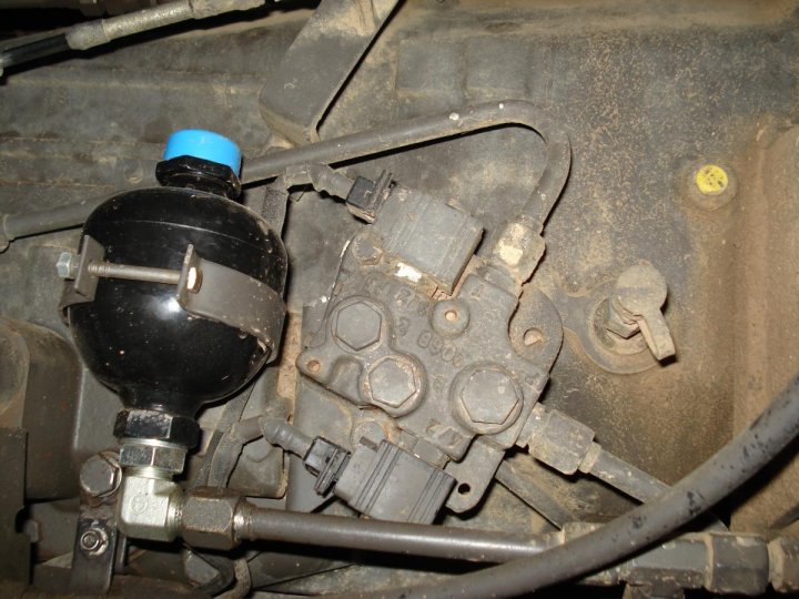

  1. Czy ktoś może mi opisać elektrozawory ?
  2. Czy ktoś może mi opisać elektrozawory ?

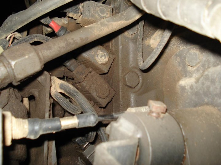

  3. Z odłączaniem przedniego napędu to szarpanie jest tylko przy rozgrzaniu oleju, a tak rusza płynnie. Półbiegi natomiast szarpią czy jest rozgrzany czy też nie. Dlatego myślę o elektrozaworach bo u mnie wydaje się, że one są od nowości i może nie działają tak jak powinny. Traktor chodził dużo w transporcie i półbiegi i przedni napęd zapewne często były używane.
  4. Czytałem parę postów i może to szarpanie jest wywołane przez nieprawidłowo działające elektrozawory od półbiegów i załączania przedniego napędu. Czy je się czyści?
  5. Problem polega na tym, że jak olej jest rozgrzany to wszystko działa normalnie tzn. pług podnosi i obraca tak samo jak na zimnym oleju, wspomaganie także działa. Na polu szarpanie półbiegów i sprzęgła jest mniej odczuwalne . Na drodze jest już gorzej i takich dużych szarpnięć moim zdaniem nie powinno być. Dodam jeszcze, że po dłuższej jeździe most jest bardzo gorący.
