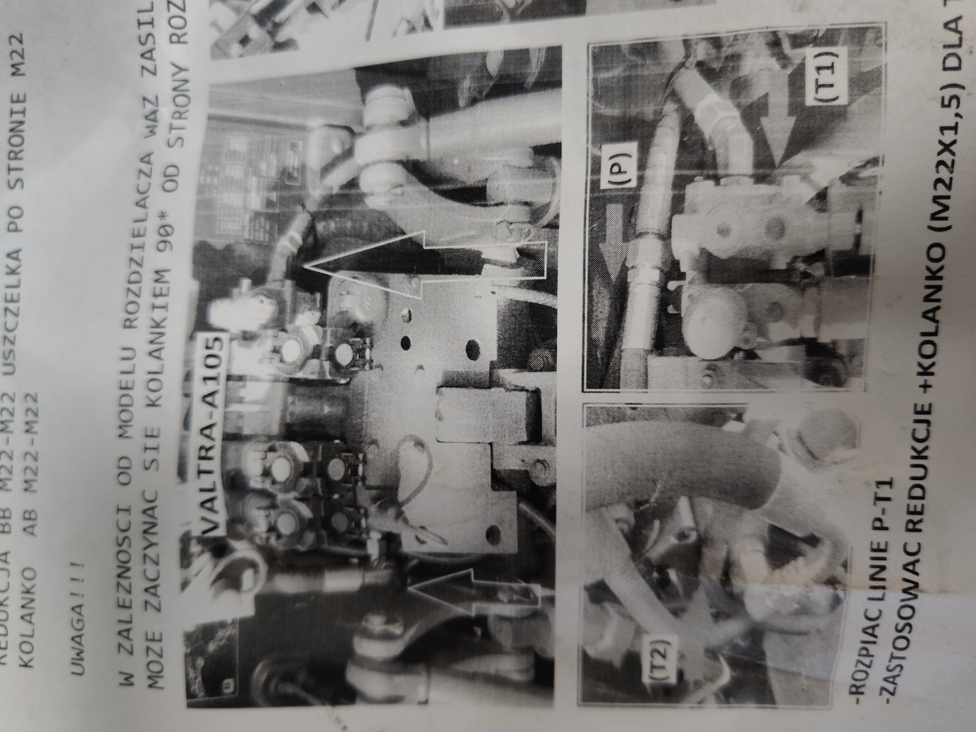

  1. Według schematu się wpieli w układ , tylko tam gdzie jest T2 wolny spływ chcą przepiąć w szybko złącze od wolnego spływu w ciągniku. No i oczywiście to wina ,,rozdzielacza w ciągniku,, . Zastosowali nyple o żadnej tulei ciśnieniowej nie słyszałem.
  2. Witam firma założyła mi ładowacz Metaltechnik MTS1600 do ciągnika Valtra A115 2023 rok , jest problem z hydrauliką zasilanie podpieli , spływ podpieli , i wolny spływ podpieli ale słychać wycie w kabinie ciągnika (specyficzny dźwięk ) , jak ładowacz jest odpięty od hydrauliki jest cisza . Proponują wpięcie się wolnym spływem w szybko złącze od wolnego spływu w ciągniku ale ja nie chcę żeby tak było zrobione bo będzie to przeszkadzać . Ciągnik podobny do Massey 5710/11 , ale rozdzielacz w Valtrze jest inny niż w Masseyu. Ktoś coś doradzi czy trzeba będzie zdjąć ten ładowacz ?
