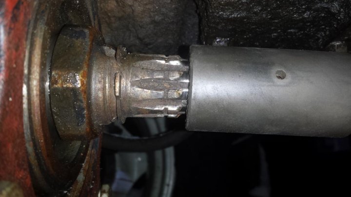

hehehe... jest noc polarna.... śniegu dowaliło w sumie w tym tygodniu od cholery, a tak naprawdę to wczoraj - dzisiaj - około 50 cm, mrozu nie ma, w okolicach - 4 stopnie, ale jutro już + 1 - 2 stopnie. Ciągnik kupiłem w Polsce jakieś 2 tygodnie temu i znalazłem 2 świrów co mi go przywieźli na sprinterze z niskopodłogówką 10 metrową... łąńcuchy są w drodze do mnie.... ale to nie rozwiązuje problemu... bo po to kupiłem ciągnik 4 x 4 Ale uwierz mi, patrzyłem na ten długi wałek co idzie od tyłu do przodu, on ma jakieś małe luzy, ale frezy są ok. tuleja z tyłu - ok i wałek ten co wychodzi z tej przystawki z tyłu ok - frezy są na całej jego długości jak wystaje. Przesuwając tą tulejkę na frezy wałka z przodu on ma napęd na 4 koła do momentu jak nie dostanie obciążenia z przodu np. jadę z łyżką i odśnieżam... nabiorę łyżkę i jest ok, jadę i ją wyrzucam jest ok.... i jak już chcę cofnąć jest lipa, czasami słychać jak tulejka spada z frezów albo czuć takie puknięcie.... jak sprawdzić luz na sworzniu przedniej osi ? mógł byś podesłać mi z katalogu jakiegokowiek mniej więcej według Ciebie co mam do wymiany ? aż się boję.... trochę się wtopiłem z tym ciągnikiem... nie ufam od razu... rozmawiałem ze sprzedawcą jakieś 2 tygodnie zanim zde3cydowałem się na zakup ciągnika.... i wtopa ogólnie jak jutro będę miał jakieś zdjęcia z okolic to wstawie je na forum jak wygląda tutaj i w ogóle;) jestem na północy w miejscowości Harstad pogoogluj i zobaczysz jak tutaj pięknie..... latem haha i tak apropo.... jak załatwiałem transport na ciągnik.... każda jedna firma się mnie pytała dlaczego chcę ciągnik z Polski.... bo z reguły to oni wożą ciągniki z Norwegii do Polski, a nie na odwrót... a może ja po prostu taki jestem, że wszystko robię na odwrót.... ale muszę to naprawić za wszelką cenę.... ja będę czuł się pewniej... a jak mam jeździć z napędem na 2 koła to mogłem ursusa kupić... albo zetora... albo inną jakąś starą padaczkę, a nie o to chodziło szkoda, że nie możesz się teleportować albo coś i zerknąć na to... a tutaj mechanikom nie ufam, bo w wielu wypadkach robią z igły widły, albo naprawią samochód w godzinę, a trzymają jeszcze na warsztacie z 2 - 3 godziny więcej, bo później dostajesz fakturę za naprawę, która trwała 4 godziny.... a nie 1 .... a tutaj cena jednaj godziny netto to 1000 nok (około 500 zł) + 25 % vat -

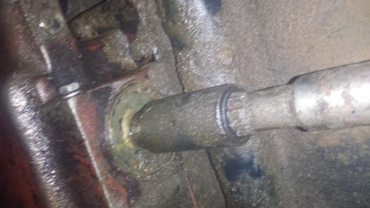

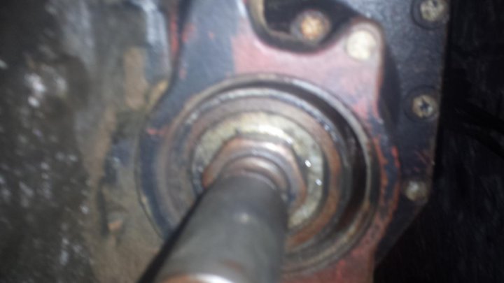

Ja już znalazłem przyczynę..... coś jest nie tak, ale nie wiem co. Załączam zdjęcia z nadziją, że ktoś coś.... chodzi o tą tulejkę.... czasami jest luźna pomimo, że napęd cały czas załączony i wtedy jak by cały wał się rusza przód - tył, a czasami złapie dość dobrze i siedzi sztywno ale kilka metrów -

Dziekuje Ci bardzo za pomoc:) niestety mam ten ciagnik w Norwegii wiec bardziej chodzilo mi o wyglad tego ustrojstwa nie chcac zakladac nowego tematu zapodam jeszcze jedno pytanie : jak dziala naped 4 x 4 w ng td 95 d ? Wydaje mi sie ze mam zalaczony, a tylko ciagnie mi kolo to co ma lzej np. Lewy tyl, zeobie blokade tylu to ciagns mi dwa tylne, ale ni chu chu przod.... mam zaczepiony ten plug sniezny na ladowaczu - wiec jest waga na przodzie.... ma ktos jakies sugestie ? Moze ta tulejka co wchodzi na trzpien jest wyrobiona, lub sam trzpien ? Albo to jest normalne, ze tak jest ? Poczytalem troche, ale nie wiem jak to jest u mnie, mam trub 4 x 4 zalaczany z wajhy, wiec musze przejechac kilka metrow zanim to sie zalaczy ? -
