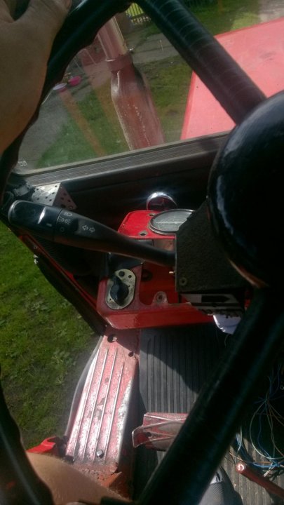

Kolego , mam założone oryginalne bezpieczniki, zawinięte miedzianymi drucikami z kabla najzwyklejszego , jeżeli jest jakieś zwarcie , pali go , może zastosować bezpieczniki z typowego ursusa , podpiąć oddzielnie ? , oryginalne zostawić i dołożyć -
Podłączenie Zespolonego przełącznika z samochodu T25A
RotarT25A opublikował(a) temat w Władymirec T-25
Witam panów , mam problem , po podłączeniu przełącznika zespolonego z samochodu , wchodzą w skład tego , kierunkowskazy , światła krótkie długie .Podpiąłem i grzeje mi przełącznik , lub kable , zastosował bym przekaźnik , tylko nie wiem jak się do tego zabrać , jakies rady ? . W tych sprawach jestem ciemny -
