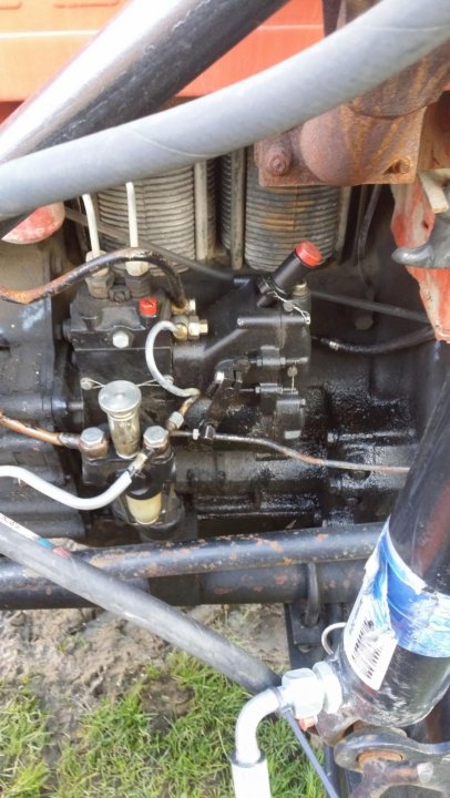

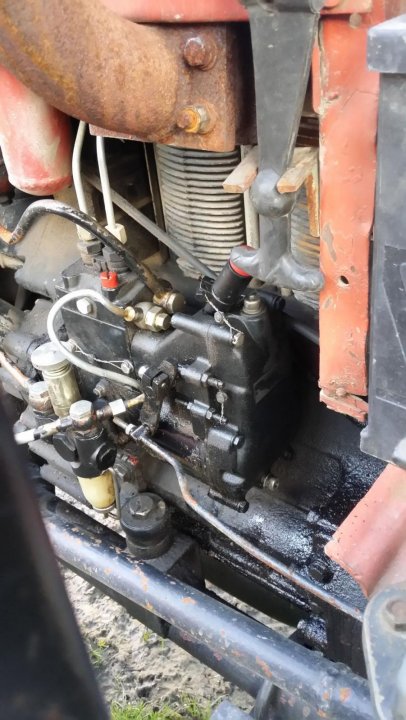

  2. Witam, poszukuje informacji dotyczącej prawidłowego smarowania pompy wtryskowej do C330 starego typu z ręcznym mechanizmem dozowania dawki rozruchowej. Nowszy model pompy mieści 0,6 l oleju i posiada połączone komory regulatora i sekcji wtryskowej natomiast nie odnalazłem żadnej pewnej informacji ile oleju należy zalać do pompy z rozdzielonymi komorami. Pytam ponieważ posiadam pompę przystosowaną do t25, która nie posiada miejsca na bagnet olejowy w obudowie regulatora , na który powołuje się stara instrukcja do ursusa. Osoba od której zakupiłem pompę wspominała, że obie sekcje zalewa się po 0,3 l, ale jak tak wykonałem to przez pewien czas w zakresie niskich obrotów (objaw występował trochę powyżej niskich obrotów około 500-600 obr) silnik nie chodził równo, co obrazuje filmik https://www.youtube.com/watch?v=ywH6CCxPlDQ, objaw podobny jakby zbyt obficie zalało się pompę i nieprawidłowo chodził regulator, z czasem objaw ustąpił , zapewne po wypchnięciu zbędnej ilości smarowidła ( ). Wiem że olej jest w pompie ale przyznam, że jeszcze nie sprawdziłem ile go pozostało po sezonie. Jeśli ktoś posiada tą starą pompę chęcią bym poznał ile oleju wejdzie lub też jak wygląda prawidłowy bagnet od regulatora. Dodatkowo będę wdzięczny za informacje jak odpowietrzane są obie komory ponieważ nie ma w pompie tego wielkiego korka jaki pojawia się w późniejszych modelach.
