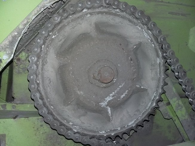

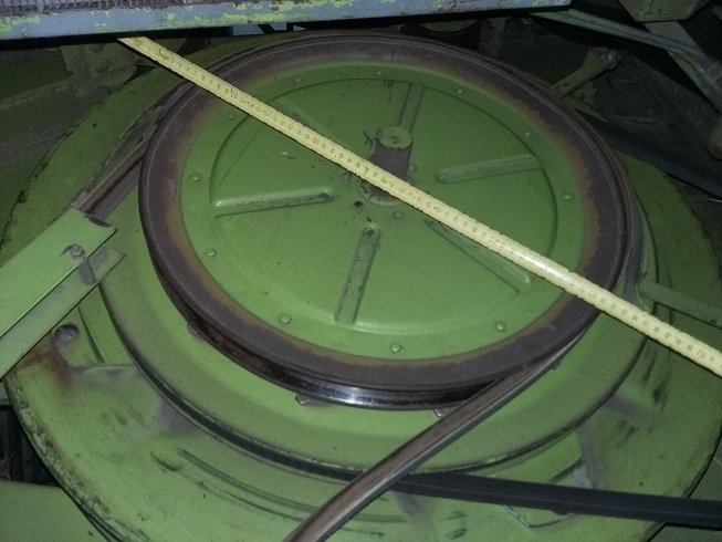

  3. Oto zdjęcia: Silnik perkins 4 52KM: Koło pasowe silnika fi 25: Koło pasowe odrzutnika fi 77 Zębatka odrzutnika (50 zębów): Zębatka młocarni (18 zębów): Dodatkowo znalazłem to: Wydaje mi się że mam złą zębatkę (małą) tylko nie wiem jaka powinna być?! Z wyliczeń najbliżej mi do 28 zębów (1900obr na silniku to około 1100 na młocarni) tylko nie wiem czy znowu nie będą za duże obroty na elewatorach wialni itp? Może ktoś policzyć ile ma zębów u siebie w kombajnie.
  4. Silnik perkins 4. Z silnika idą 4 paski klinowe na ogromne koło pasowe od odrzutnika. młocarnia jest napędzana za pomocą łańcucha z odrzutnika po stronie kierowcy. Jutro wrzucę zdjęcia.
  5. Witam, pod koniec żniw zakupiłem kombajn claas corsar. Od początku dziwne wydawały mi się obroty silnika (niskie jakby za wysokie, a wysokie jakby za niskie). Sprzedawca stwierdził że ktoś mu mówił żeby podnieść obroty silnika ale on sam nie młuci na maksymalnych bo dużo przetrąca. Zmierzyłem obroty silnika i wyszło mi że niskie to 1260obr/min a wysokie to 1640obr/min. Obniżyłem niskie obroty na 900obr/min. Co do wysokich to uznałem że dostosuje je na podstawie obrotów młocarni (planowałem ustawić na młocarni około 1000obr.min). Jakież było moje zdziwienie gdy dla 1640obr/min silnika na młocarni otrzymałem 1430obr/min! Teraz mam problem bo sam nie wiem czy ktoś pokombinował coś z kołami zębatymi (ale wyglądają na nie wymienne), czy po prostu ten model tak ma. Zwracam się z prośbą o pomoc tzn jeżeli ktoś ma wiedzę na temat prawidłowych obrotów silnika i młocarni (lub czy koła młocarni są wymienne), to niech się wypowie i doradzi. Pozdrawiam
