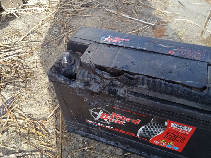

Właśnie niewiem co było przyczyna. Wczoraj go sprawdziłem miernikiem i ma 12,6v. Podłączyłem go do ciagnika i odpalil na strzała. Jakby miał zwarcie na celach to nie miał by mniejszego napięcia? Jakiej firmy akumulator polecacie?
Jakbym był specjalistą to bym się nie pytał na forum to raz. A dwa to faktycznie byłem kiedyś w sklepie i młody chłopak mówił, że za duży akumulator nie będzie doładowywany dlatego się pytam. Teraz już wszystko wyjaśnione więc mogę działać.
Jak instrukcja podaje 105ah. Mi o prad rozruchowy chodzilo
Nie będzie doladowywał i tylko alternator po d*pie dostanie
Witam. Z akumulatorem stało mi się takie cudo jak na zdjeciu. W instrukcji piszę żeby Aku miał 105ah a nie pisze ile amper. Mogli byście sprawdzić u siebie jakie parametry macie w swoich aku? Niewiem czy ten nie za duzy a niechce znowu kupić za małego ani żeby nie doladowywal. Z góry dziękuję i pozdrawiam
