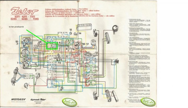

zetor 7245 wskaznik paliwa problem
Cooler1427 odpowiedział(a) na Cooler1427 temat w Instalacja elektryczna
odnośnie porad , dziś znalazłem jakiś stary pływak w garażu od żuka chyba lub lublina. wygląda podobnie i stwierdzi można śmiało ze jeżeli bak nam pokazuje po odpięciu pływaka to nie wina żadnych zwarć. jak bd zwarcie wskazówka bd latać jak oszalała. po zdjęciu wsówki do zegara lub masy wskaźnik nadal będzie pokazywał pelen bak.(czyli jest zegar sprawny nieuszkodzony) Budowa i działanie pływaka jest oparte na blaszce poruszającej się po oporniku wiec zdjecie kabli nie sygnalizuje zwarcia tylko brak zasilania opornika i wskaźnika pokazuje nam full. wychodzi na to ze na tym oporniku nie łączy i to częste problem każdego wadliwego wskazywania pływaka w zetorach. odnośnie doboru zegarów to niema znaczenia jaki bedzie. aby analogiczny.(nie elektryczny) grunt to oryginalny węgierski pływak do zetora dopasowany do odpowiedniego baku, male serie xx12,11itd 50l duze serie xx45 70l różnica w długości ramienia tylko. -
teraz jest inna diagnoza. Bylo ze jak pływak opadł na dół to pokazywało pełno. a jak pływak na góre to pokazywał zegar pusto. pozmieniałem i poczyściłem styki, pomogło. obecnie mam tak. pływak na dnie wskazówka na zero i rezerwa się rozżarza czyli prawidłowo. a jak podnoszę pływak kontrolka ginie a wskazówka nadal 0 i jak dochodzę do maksymalnej pozycji pływaka nagle przeskok na max bak, czyli nie pokazuje polowy tylko albo zero albo pełno. jest jakis opornik w wskazniku paliwa i moze on uwalony? bo w miare unoszenia ramienia plywaka wskazóka powinna podarząć a nagle max. a jak schodze w dól to zamiast opadac to nic i nagle na dół co jest? -
jak zdejme kable z czujnika to zegar wskazuje 0. -
tak jak w temacie , problem polega ze pokazuje pelen bak. mimo ze jest faktycznie np 50% zegar wymieniony na nowy, pływak tez nowy po w starym styki pogniły, instalacja cala i niema prawdopodobnie przebicia. na schematach elektrycznych znalazłem ze pomiędzy pływakiem a zegarem na desce w wiązce pod kierownica jest przekaźnik. wie ktoś jaki to typ? możne on zwalił się i to przyczyna ;/ mógłby ktoś podrzucić schemat elektryczny dokładny , albo jakiś skan? ,byłym wdzięczny...

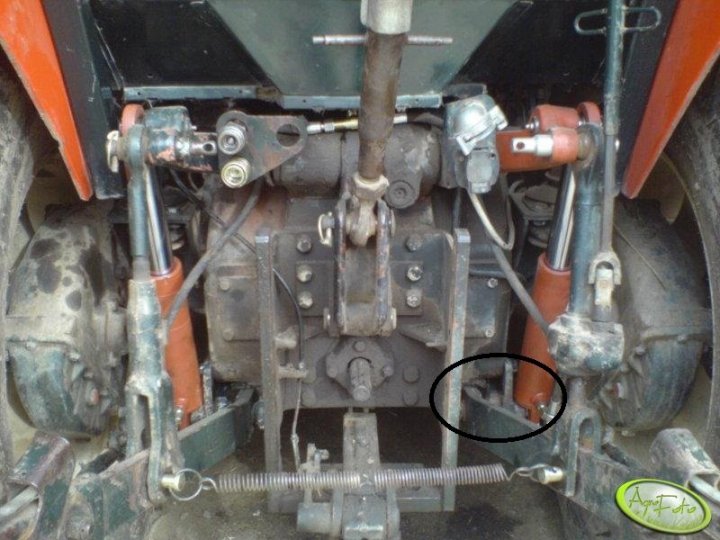

Witam, posiadam już siłownik, oraz górne ramie z mocowaniem siłownika, brakuje mi tego dolnego mocowania i dłuższego sworznia tam żeby jeszcze siłownik trzymał wraz belka. brakuje mi tego cuda na dole , jest przykręcane wymienne... oraz sworznia, można dokupić? nazwy jakieś?

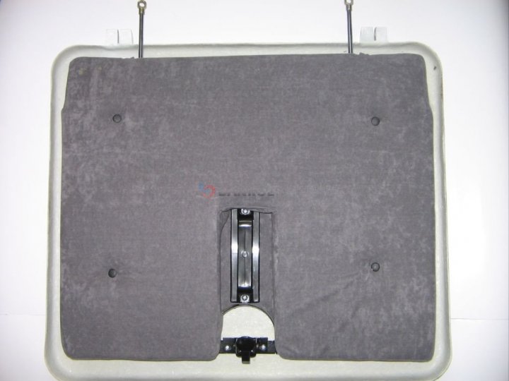

dzieki , poprosze -
szyberdach pomocy! 7245
Cooler1427 odpowiedział(a) na Cooler1427 temat w Zetor 2011-7745 / 3320-7341
ehhh. moglby mi ktos cyknac foto jak ma zamykanie u siebie szyberdachu? to moze sobie cos dorobie... -
taka sama to jest dokladnie zapinka jak u tylnej szyby tak? zapadka zapadka ale nawet uchwytu tej zapadki brak, tylko mocowanie w daszku jest. sama zapadka to mnie nie urzadza... -
Witam, zakpilem zetorka 7245 z kabina duza , lecz jest problem poniewaz nie mam wgl zadnego zamka blokady cczy zatrzasku do zamykania syzberdachu. podnosi sie sam jak opuszcze go bo ma nowe silowniki. wie ktoś jaki tam powinien byc zamek czy cos? jakies foto... mam uchwyt i i dwie dziury i czegoś brakuje brakuje mi tego czegos jak na tym zdjeciu szyberdachu... a takiego mam zetorka
