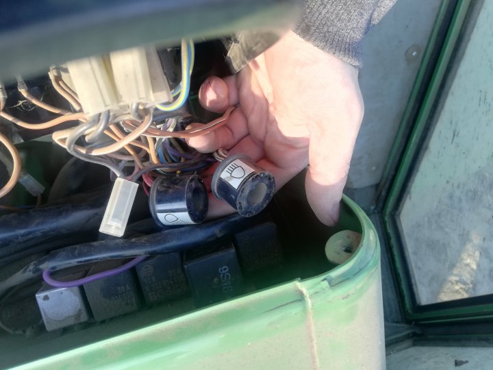

  1. Witam ,moze ktos wie o co to moze chodzic ? farmer 311 lsa ,posiada tylko tylne halogeny a od czego mogą byc te kostki? Czyzby orginalne wyprowadzenie na inne halogeny?
