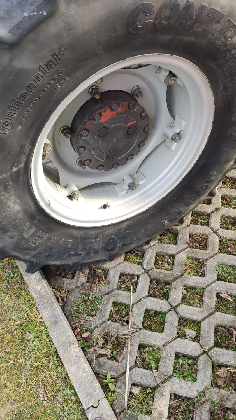

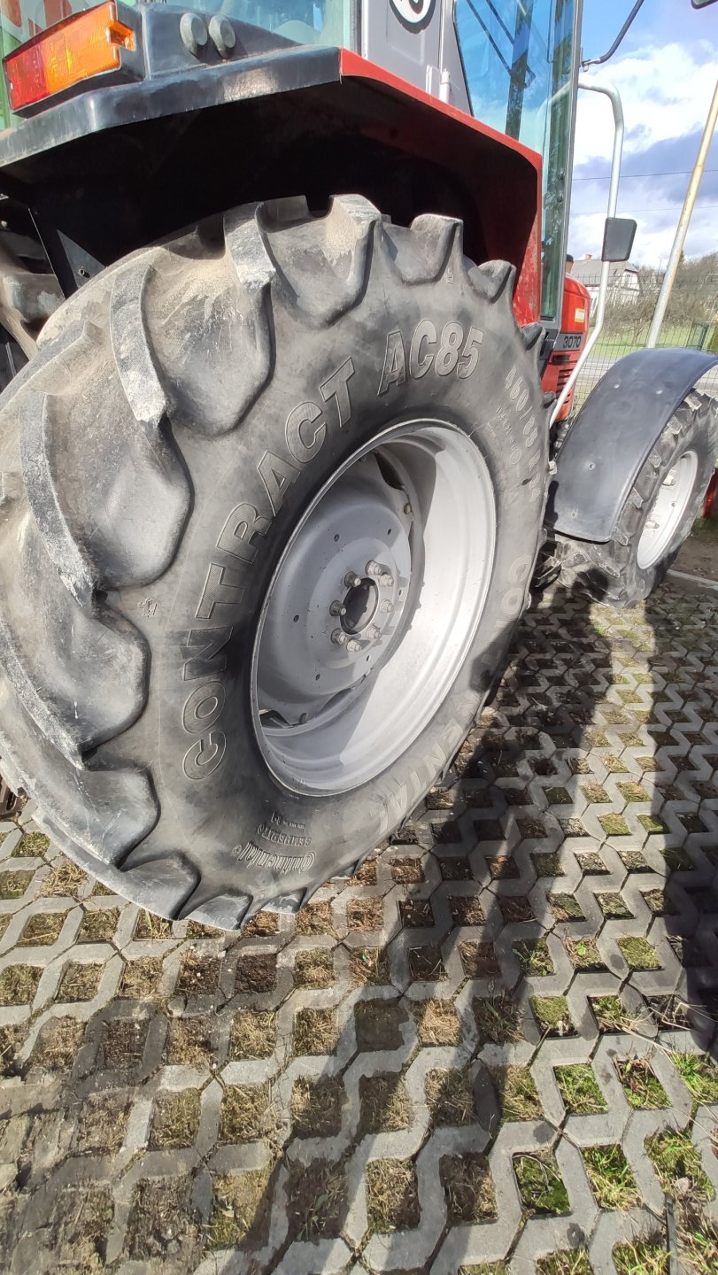

  3. Ja tak mam w 3070, R24 380/85 i R34 460/85. Tak kupiłem od Niemca i po stanie opon wychodzi że nie jest to testowe rozwiązanie tylko sprawdzony zestaw przez lata a może i nawet tak wyszło z fabryki bo konfigurator opon m.in tak właśnie dobiera do tego modelu.
