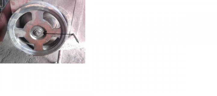

  4. Tą nakrętkę którą zaznaczyłem trzeba zdjąć?Wydaje mi się że tak? Czy można cały ten element z wałkiem wyciągnąć? Szczerze to nie wiem jak zabrać sie za to koło pasowe.
  5. Czyli cały zbierak do wymiany? Bolec faktycznie wygląda jakby do końca nie wyskakiwał. Czyli muszę ściągnąć koło pasowe? Nie jest to proste bo już ściągnąłem dwa segery. Tylko mam problem z sciągnieciem tego elementu który zaznaczyłem strzałka. <a href=https://zapodaj.net/cffcc5a1e5c50.jpg.html>koło pasowe.jpg</a>
