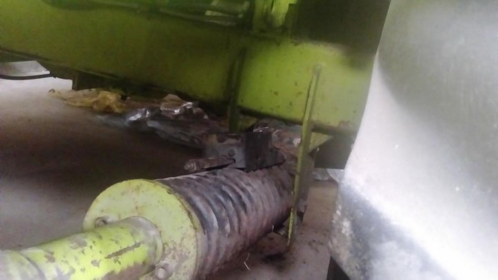

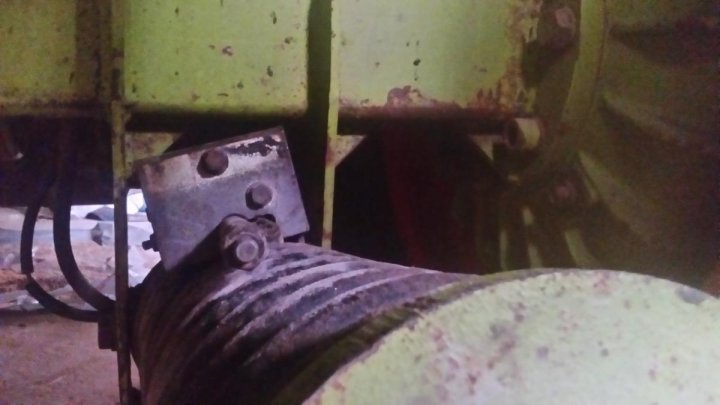

    Claas 98s czujnik
    Witam Może mi ktoś powiedzieć jaką rolę pełni czujnik na zdjęciu? Po prawej stronie posiadam już jeden od wysokości hedera a ten nie mam pojęcia do czego jest. Proszę od odpowiedź, dziękuję.
