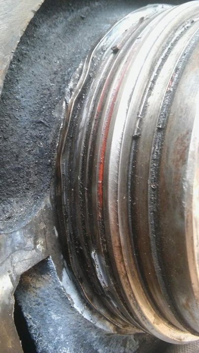

  1. Byłem we wszystkich możliwych sklepach rolniczych w okolicy i w każdym poinformowali mnie iż odrzutników nie produkują ... W ursusie c360 też zmieniałem z odrzutnika na simering i było bez kłopotu a tu ten pierścień stawia ogromny opór ...
  2. Witam ! Mam taki problem otóż po kupnie ciągnika ( zetor 8111 ) borykałem się z cieknącym olejem silnika , wreszcie po sianokosach wziąłem się za niego i rozpołowiłem ciągnik . Okazało się że olej leci z odrzutnika oleju który chcę zastąpić pokrywką z uszczelniaczem jest to bardziej pewne i żywotniejsze rozwiązanie tylko pojawił się problem na wale jest taki jakby pierścień i było u mnie 2 mechaników i twierdzą że ten pierścień trzeba zbić ponieważ uszczelniacz nie będzie spełniał swojego zadania .... Ja mam trochę inne zdanie iż wydaje mi się że tego nie pójdzie zdjąć bo jest to razem z wałem i teraz nie wiem co zrobić czy jednak trzeba wywalić ten pierścień czy może jednak się go zostawia ..
