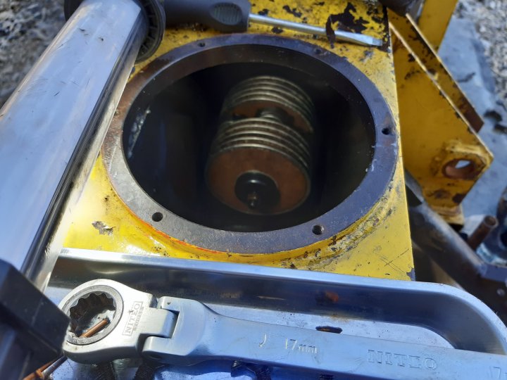

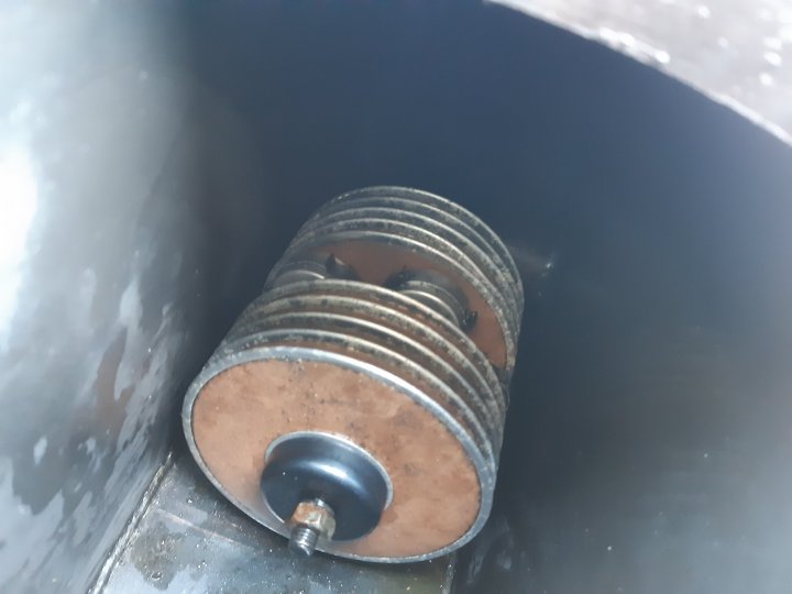

  5. okazało się że w tym modelu jest zamontowany filtr wewnętrzny na zasilaniu w zbiorniku. Po spuszczeniu oleju można się do niego dobrać, wyciągnąć i wymyć
  6. u mnie nie ma nic takiego faktycznie idzie rurka powrotną z rozdzielacza do zbiornika ale bezpośrednio. fabrycznie wyprofilowana i bez łączenia - nic nie wskazuje że był tam filtr
  7. Cześć! Mam pytanie do użytkowników Skrzata (lub osób które sie z tym spotkały) - czy w tym sprzęcie jest/ powinien być filtr oleju hydraulicznego ?? Kupiłem ten ładowacz używany i nie widzę nigdzie takiego filtra (na zdjęciach innych Skrzatów w necie tez nie widzę ) - jest może w zbiorniku? a może ktoś dysponuje instrukcją takiej maszyny? pdf/foto cokolwiek? pozdrawiam Wojtek
