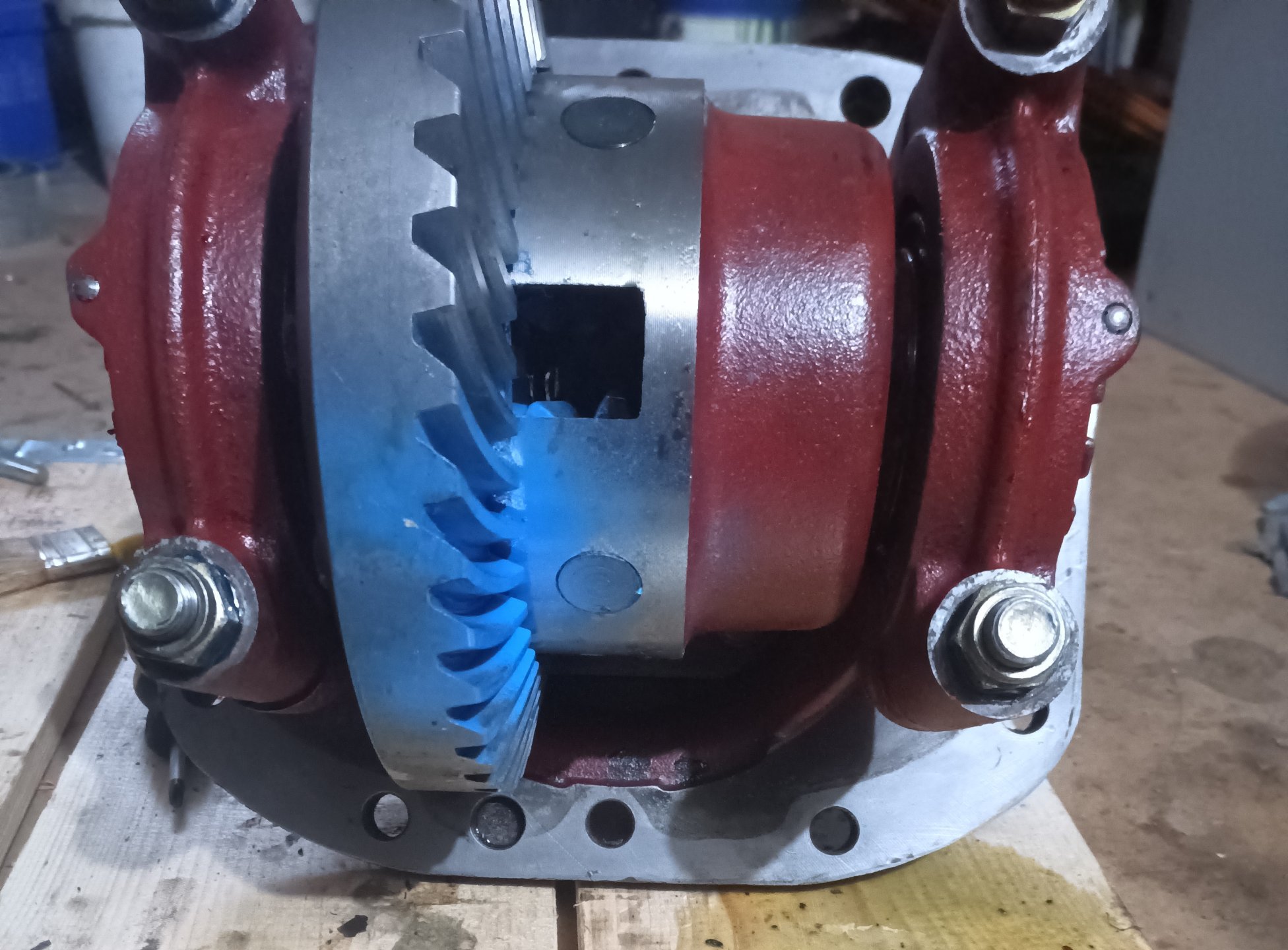

  1. Tu sytuacja jest trochę bardziej skomplikowana. Tryby były wymieniane kilka lat temu zaraz po zakupie tego ciągnika na takie jak były zamontowane czyli policzono ilość zębów i taki atak został założony. Traktor praktycznie nie porusza się po asfalcie więc jakoś to chodziło. Teraz przy zamówieniu nowego zestawu dobrano mi go według tabliczki z mostu i numeru Vin. Okazało się że w porównaniu do poprzedniego zestawu jest różnica dwóch zębów. Zobaczymy ile teraz pwytrzyma. Wygląda na to że handlarze jak sprowadzili ciągnik z zagranicy to wsadzili tam taki zestaw jaki mieli pod ręką i tyle...

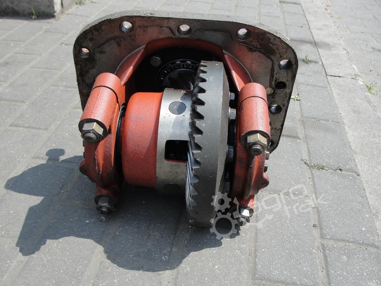

  3. Faktycznie Kolego masz rację. Zadałem to pytanie bo u mnie wkład do mostu wygląda tak A szukając po necie znalazłem sporo zdjęć z trybem po drugiej stronie. I mnie to zmyliło. Tak to już jest jak się maszyny nie posiada od nowości i nie wiadomo kto tam już grzebał... Poniżej zdjęcie z netu..

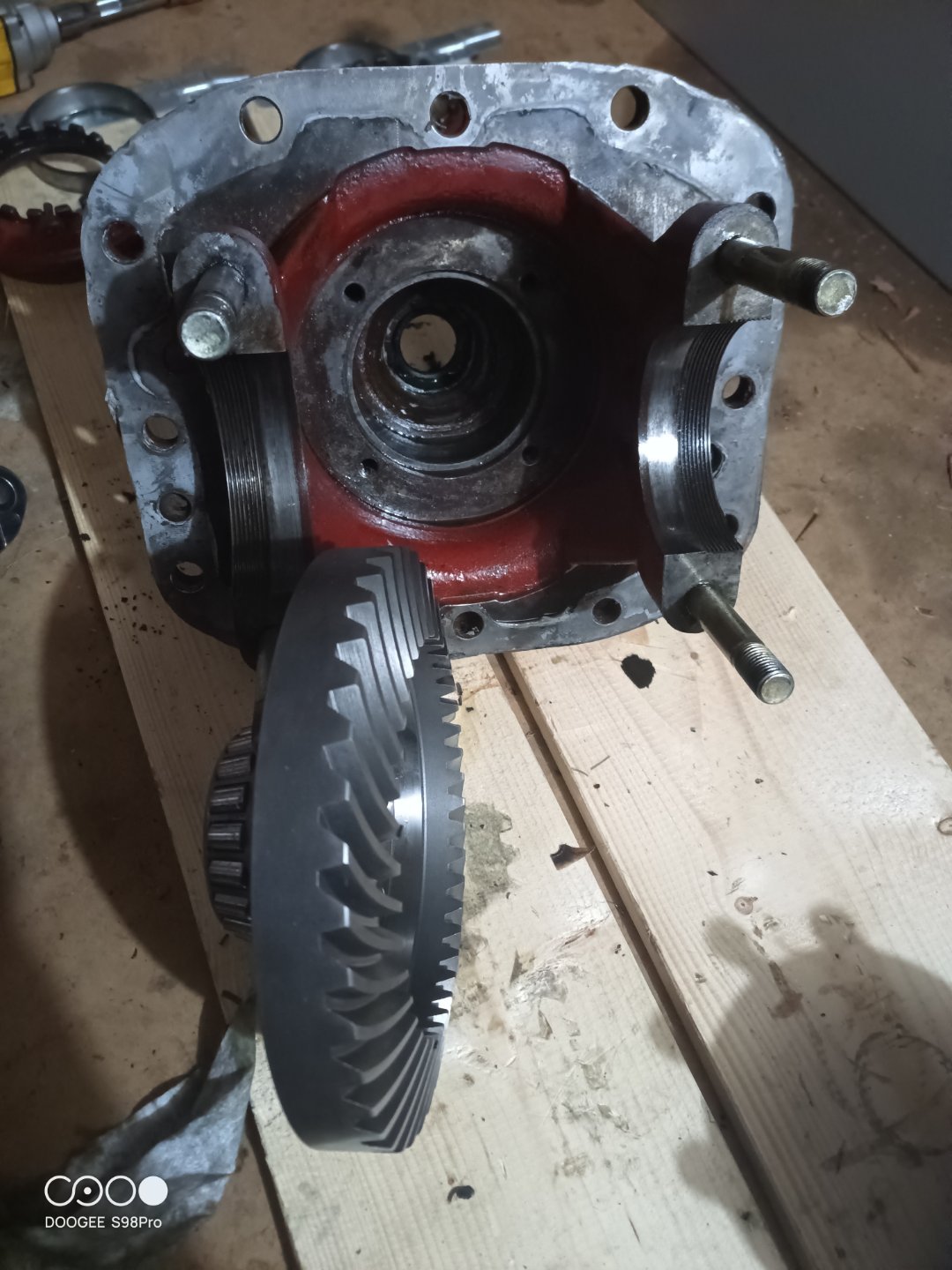

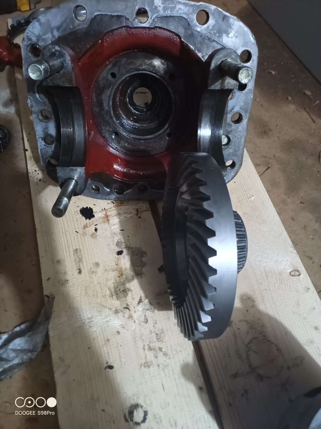

  4. Rozebrałem przedni most, oczywiście tryby wyciete. Mam już nowy zestaw teraz tylko takie szybkie pytanie. Z której strony powinien być ten duży tryb bo patrząc na zdjęcia z netu to poprzednio chyba ktoś to złożył odwrotnie. Wkład ataku do mostu wchodzi tak jak teraz na zdjęciu, korek spustu oleju jest na dole. Tylko pytanie czy ma być tak jak na pierwszym czy na drugim zdjęciu bo to chyba istotną różnica.
