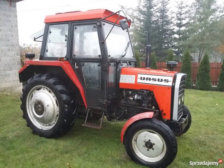

Witam. Chciałbym wymienić błotniki tylne w 3512 z kabiną komfortową tylko nie mogę nigdzie znaleźć takowych.Chodzi mi o to czy inne podejdą pod tą kabine np z wersji bez kabiny. Wymieniał już ktoś z was. Proszę o pomoc. Zdjecie ciągnika
