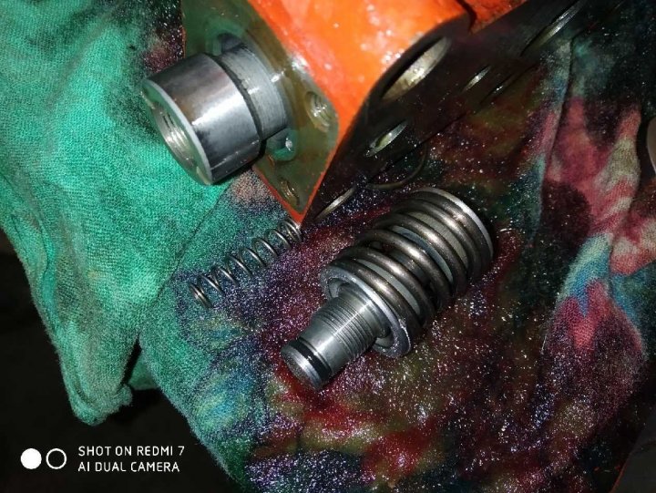

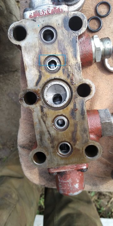

Witam Mam kilka pytań odnośnie rozdzielacza w cyklopie Mój problem jest taki że aby podnieść ramię te dalsze muszę ciągnąć do siebie równocześnie dwie dźwignie od tego właśnie ramienia i siłownika od podnoszenia całości wysięgnika Obstawiłem rozdzielacz po rozebraniu był taki widok W jednej sekcji brakuje kawałka kołnierza zaznaczonego na zdjęciu - czy jego uszczerbienie bądź zgięcie spowoduje niedziałanie sekcji w moim przypadku ciągnięcie dwóch dźwigni? Kolejną rzeczą jest ten regulator??? nie wiem jak to nazwać.....do czego służy i jak powinien być ustawiony? na tej sekcji właśnie pojawił się wyżej wymieniony problem? -
