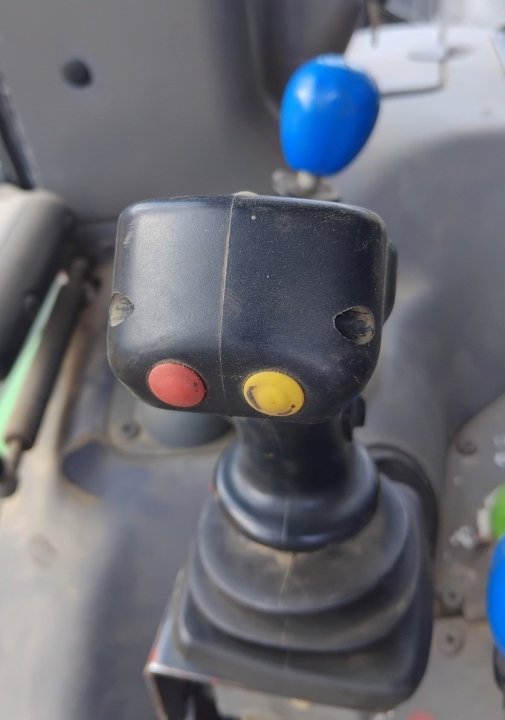

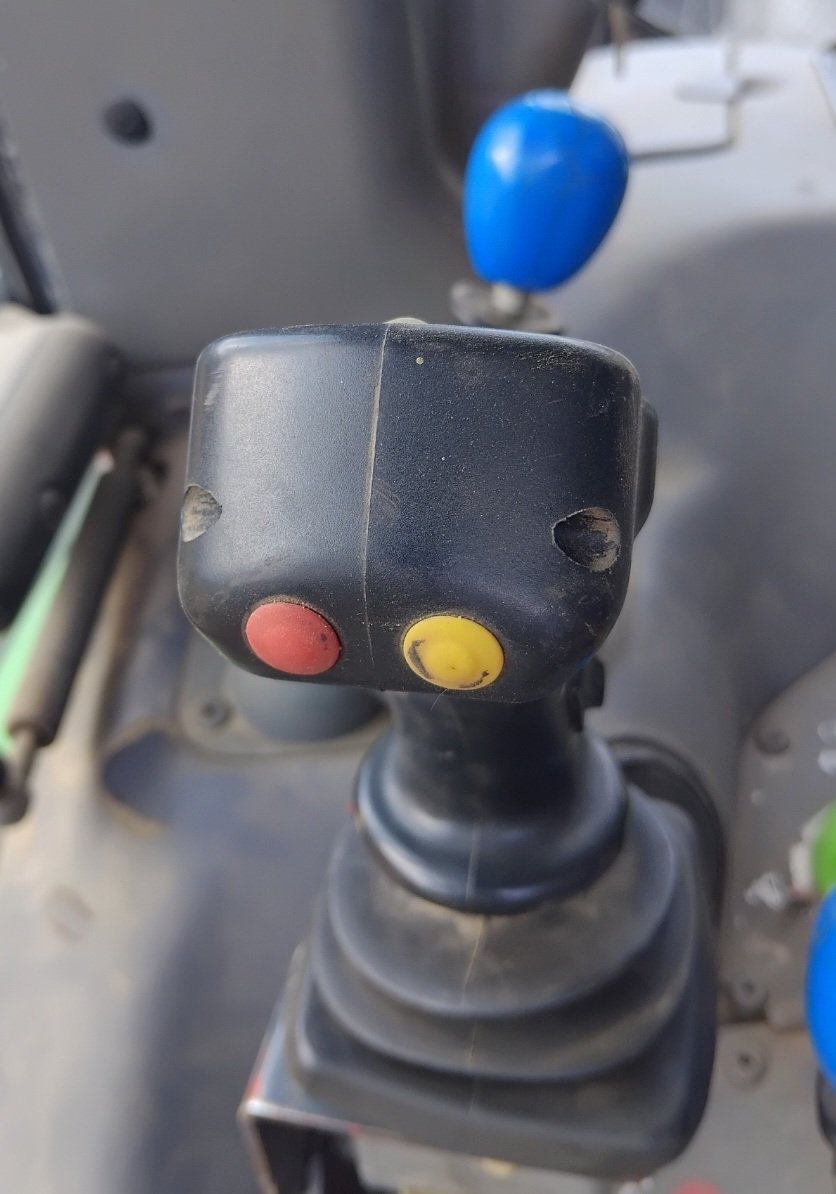

  4. Witam , nie działa otwieranie łyżki (joystick w prawo) , gdy zamienie wtyczki na elektrozaworze otwieranie łyzki działa tylko zamykanie nie ( zamiana sterowania) joystick sprawdzony przez elektryka i jest ok Co moze byc jeszcze przyczyną ?

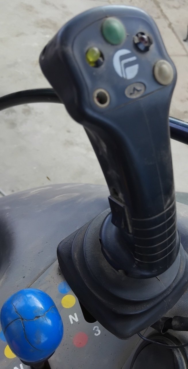

  5. Mam pytanie do czego służą 2 przyciski na górze? 2 z tyłu służą do zamykania i otwierania łyżkokrokodyla, który sie zamyka a nie otwiera , co moze być przyczyną ?
  6. Gdy zamienie wtyczki w elektrozaworze to działa na odwrót ( do góry dzwiaga bez przerwy ,w dół stopniowo) czyli wina w joysticku
  7. Joystick jest elektryczny , nie ma linki
  8. Witam , mam pytanie co moze byc przyczyną , ze podczas opuszczania tura opuszcza caly czas dopiero po przelozeniu joysticka do gory zatrzymuje sie , do gory dzwiga stopniowo ile sie podniesie i sie zatrzymuje a jak opuszcza to opuszcza bez zatrzymia po puszczeniu joysticka

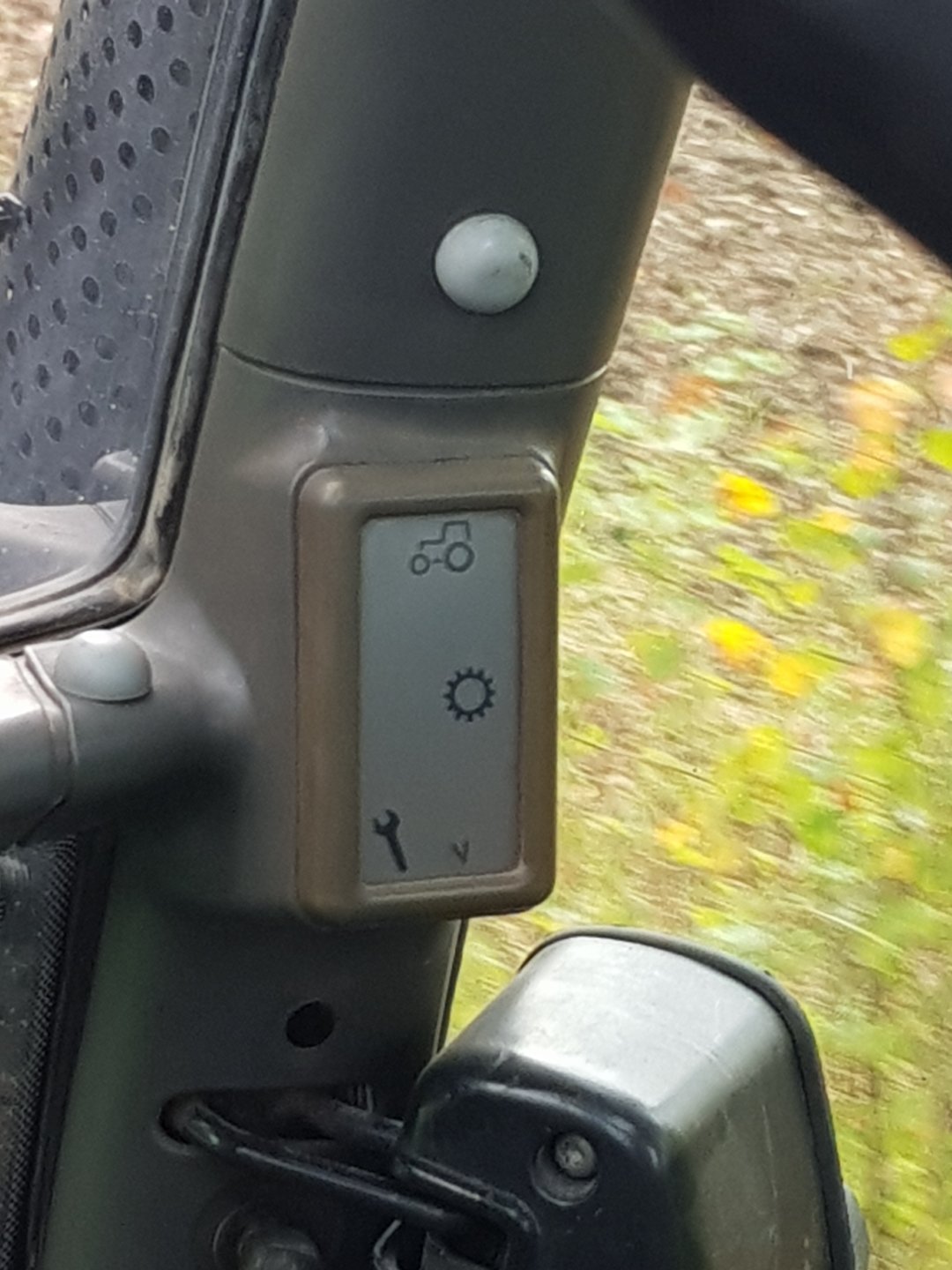

  15. Witam , nie działa mi wyświetlacz półbiegów w deutz fahr agrotron 110, co mogło by być przyczyną? Gdy włączę swiatła to podświetlenie ekranu swieci , bezpieczniki sprawdzone , drugie pytanie do czego służy przełącznik z trybem ?

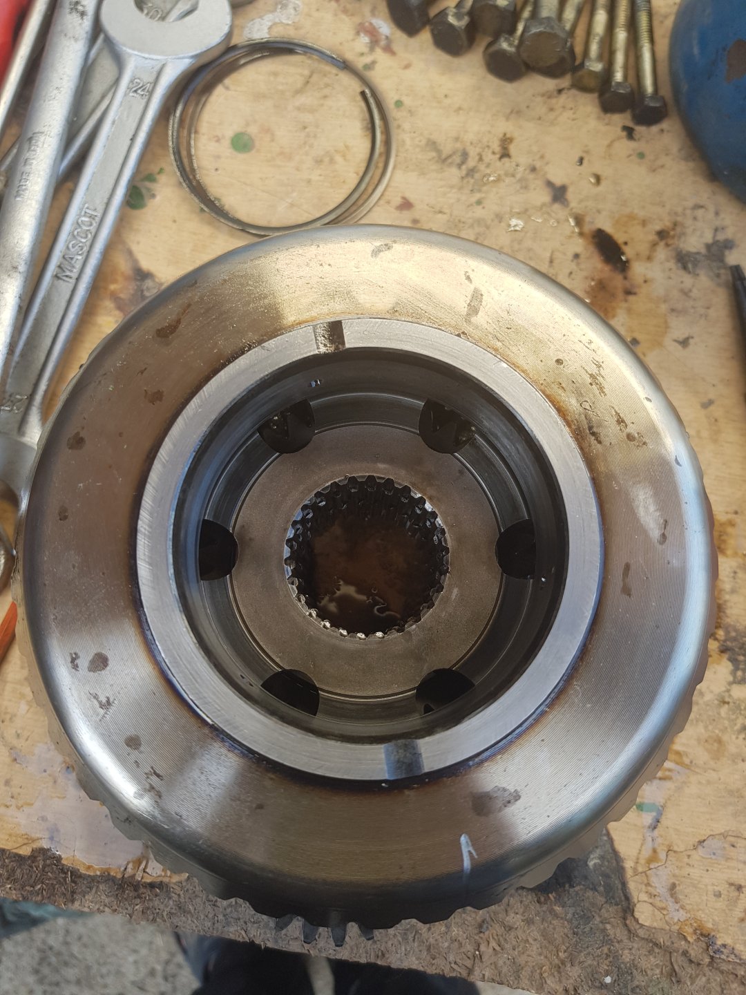

  18. MF poskładany , półbieg chodzi jak powinien , dzięki lukbold za porady :-)

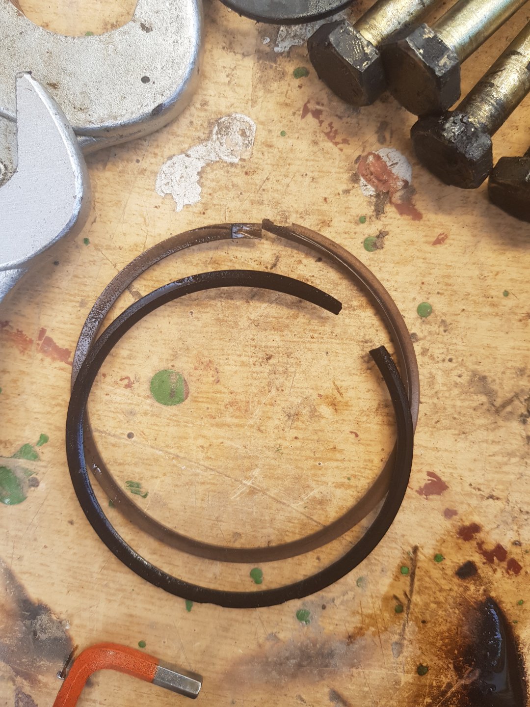

  19. A o ktore oringi chodzi ? Mogłbyś pokozac na rysunku o ktore chodzi ?
  20. Jeden pierścień uszkodzony, tera czekać na nowe i bd składać
  21. Pytam bo czasami są różne sposoby bez rozpoławiania , jak np. wymiana tryba przedniego napędu, które da sie wymienić boczną pokrywą , a kazdy mechanik mowił ze trzeba rodzielać skrzynie od mostu zeby wymienić takze chyba lepiej zapytać grzecznie niż narobić bezsensu roboty...
