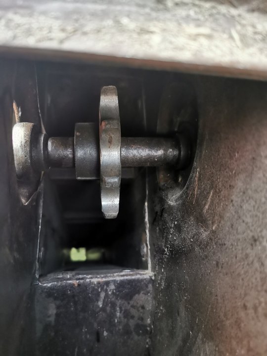

  13. Czy mial ktoś problem ze spadającm z kola zębatego łańcuchem niedomlotow? Po wymianie łożysk, kół zębatych i samego lancucha podajnika nie moge go ustawić. Co uruchomie maszynę to podajnik blokuje sie i na dole schodzi zębatki. Naciagalem, luzowalem etc.. I nic nie pomaga. Stary łańcuch ma 33 łopatki ale jest wyciągnięty, nowy ma 34. Odległości oczek sa takie same i ilość takie same... Macie pomysl co moze byc nie tak?

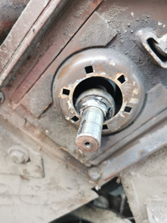

  14. Próbowałem ale obawialem sie ze smar moze ulec samozapłonowi i przystopowałem. Juz zaczął sie wytapiać ale nie puscilo. Jesli uda mi sie jedna strone zrobić to pozostaje druga, od strony zbiornika.. Widac ze nie bylo ruszane od nowości
  15. Panowie, czy któryś z Was rozbierał górna część podajnika klosowego (niedomlotow) a mianowicie wymieniał kolo zębate i łożyska? Niestety, ja mam problem poniewaz łożyska sa tak zapieczone ze nie idzie ich ruszyć. Nie ma podejścia ściągaczem, nie ma jak wybic ich. Macie jakieś pomyśly ( bez radykalnych czyli wycinania otworów w zbiorniku ziarna) aby to wymienić? Nie ma jak szlifierka naciąć lozyska...
