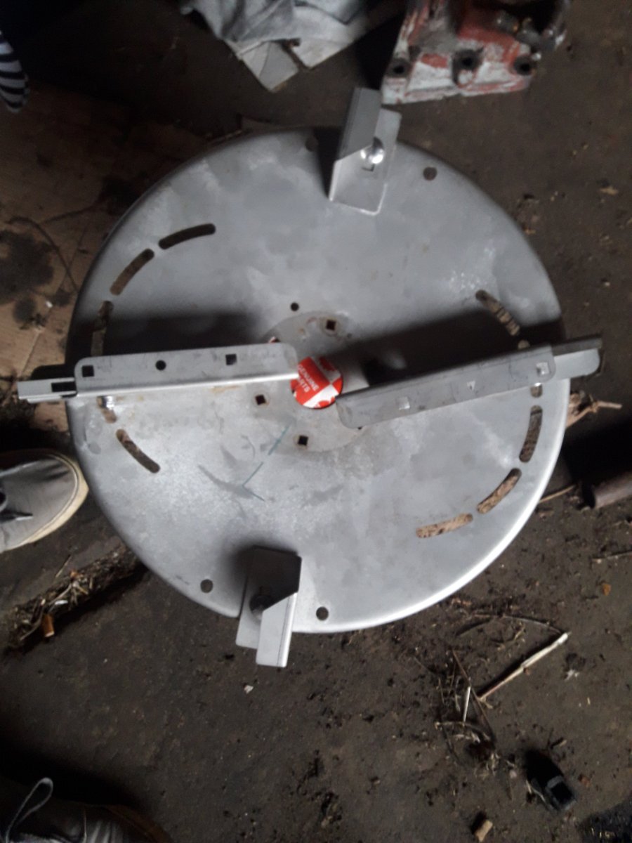

Rozsiewacz Altro 600 - ustawienie łopatek
nina-pl odpowiedział(a) na Luki1988 temat w Rozsiewacze nawozu
To jest lewa tarcza, prawa tak samo na otworach w drugą stronę. Proszę zwrócić uwagę na łopatkę z przedłużką , to nimi regulujemy szerokość rozrzutu. Prędkość wom ok 540, ja jadę ursusem c 360 na 3 strzałka obrotomierza dokładnie na kresce wom , a c385 na 2 i obrotomierz na początek zielonego pola wtedy mamy prędkość równą 8 km/h. Wysokość ustalam tak żeby wałek był na równo .Mam już nowe zasuwy i wstępnie wyszło mi że najlepszym kształtem będą wycięcia o szerokości 20 mm przez całą długość otworów , wtedy nawóz spada równomiernie na wewnętrzną stronę tarcz, a ilość nawozu zmniejszy się o 2,3 , dokładnych prób jeszcze nie robiłem.- 37 odpowiedzi
