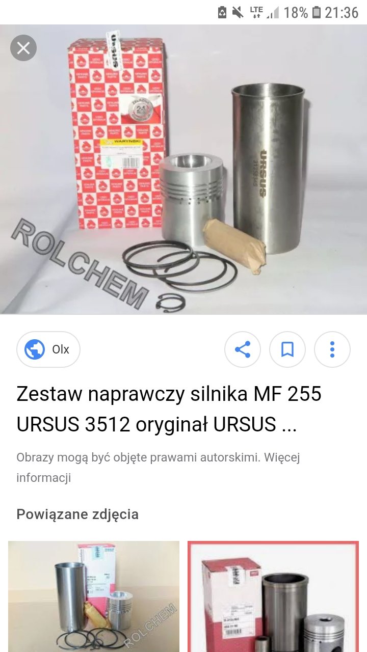

  3. A co z gotowymi zestawami naprawczymi orginalnymi dołączam zdjęcie
