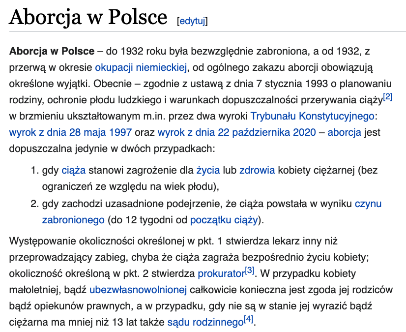

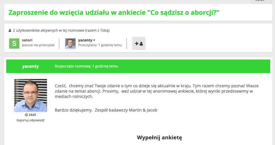

  2. @yacenty czemu ankieta do jakiej link otrzymałem od Pana MANIPULUJE / STWIERDZA NIEPRAWDĘ: To jest kłamstwo. Wystarczy 2 minuty googlania... Wstyd tak manipulować! ➡️. https://pl.wikipedia.org/wiki/Aborcja_w_Polsce
