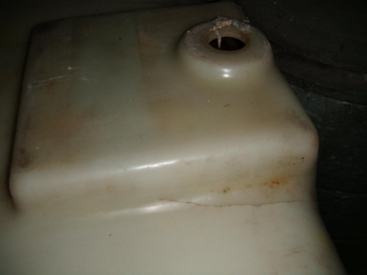

  1. Zbiornik załatany i przetestowany, szczelność 100%, mam jednak pewnien dylemat, jak mocono przykręcić te szelki z drutu co go trzymają... do oporu?
  2. Zgadzam się że pomysł z klejem i blachą by wypalił na płaskim, na zgiąciu nie sposób dopasować blachy. Chyba że jednak jest jakiś sposób, ale i tak dziękuję za sensowny pomysł.
  3. Jeszcze nie wiem, znajomy będzie próbował, mówił że załata. Bardziej mnie interesuje jak ten zbiornik potem osadzić?
  4. Mam nadzieje że coś widać?
  5. Skoro foty na razie nie wiem jak dodać, to opiszę, pęknięcie jest tuż obok kwadratowego gniazda po boczniej stronie, gdzie od środka wchodzi filtr ssawny. Faktycznie w tym miejscu górna pompy jest tuż poniżej dołu zbiornika, mniej niż centymetr. Sam wałek wydaje mi się właściwej długości. Zwrócę na to uwagę, ale może macie jeszcze jakieś pomysły?
  6. Jak tutaj dodać fotkę, żeby była w tym temacie?
  7. Potrzebuję pomocy ze zbiornikiem opryskiwacza pilmet termit 400/10 klasyczny stary typ. Dwa zbiorniki pękły w dokładnie w tym samym miejscu na dole w ciągu miesiąca , co jest tym dziwne że opryskiwacz był w tym czasie dwa razy używany a potem tylko stał. Poradźce coś, co robię źle, jak osadzić kolejny zbiornik żeby znowu nie pękł? Podkładałem grube gumy pod sanie na całej długości i tymi szelkami z drutu skręciłem na sztywno a i tak pękł. Poradźcie coś, bo ja już nie wiem co robić?
