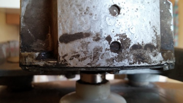

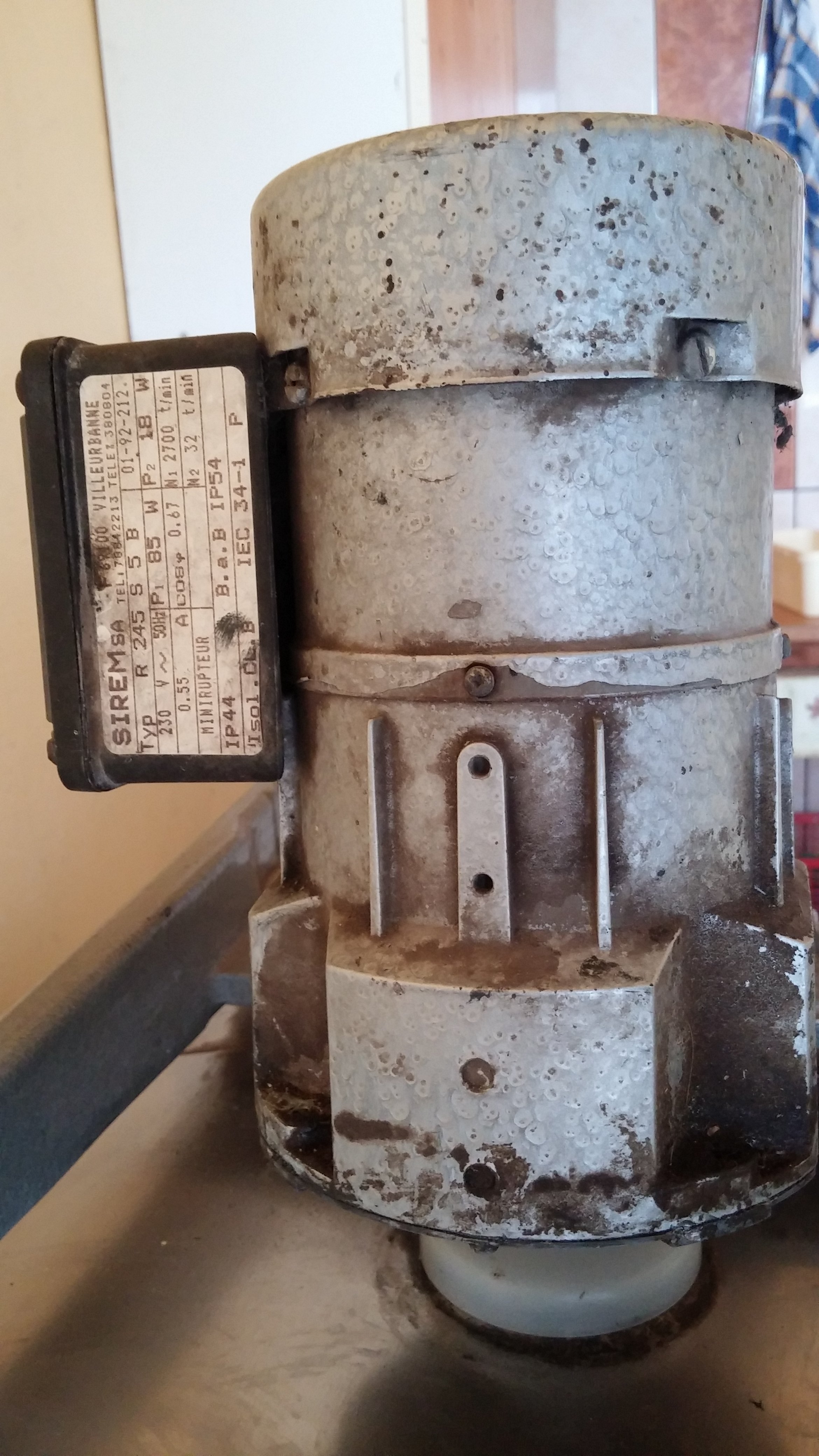

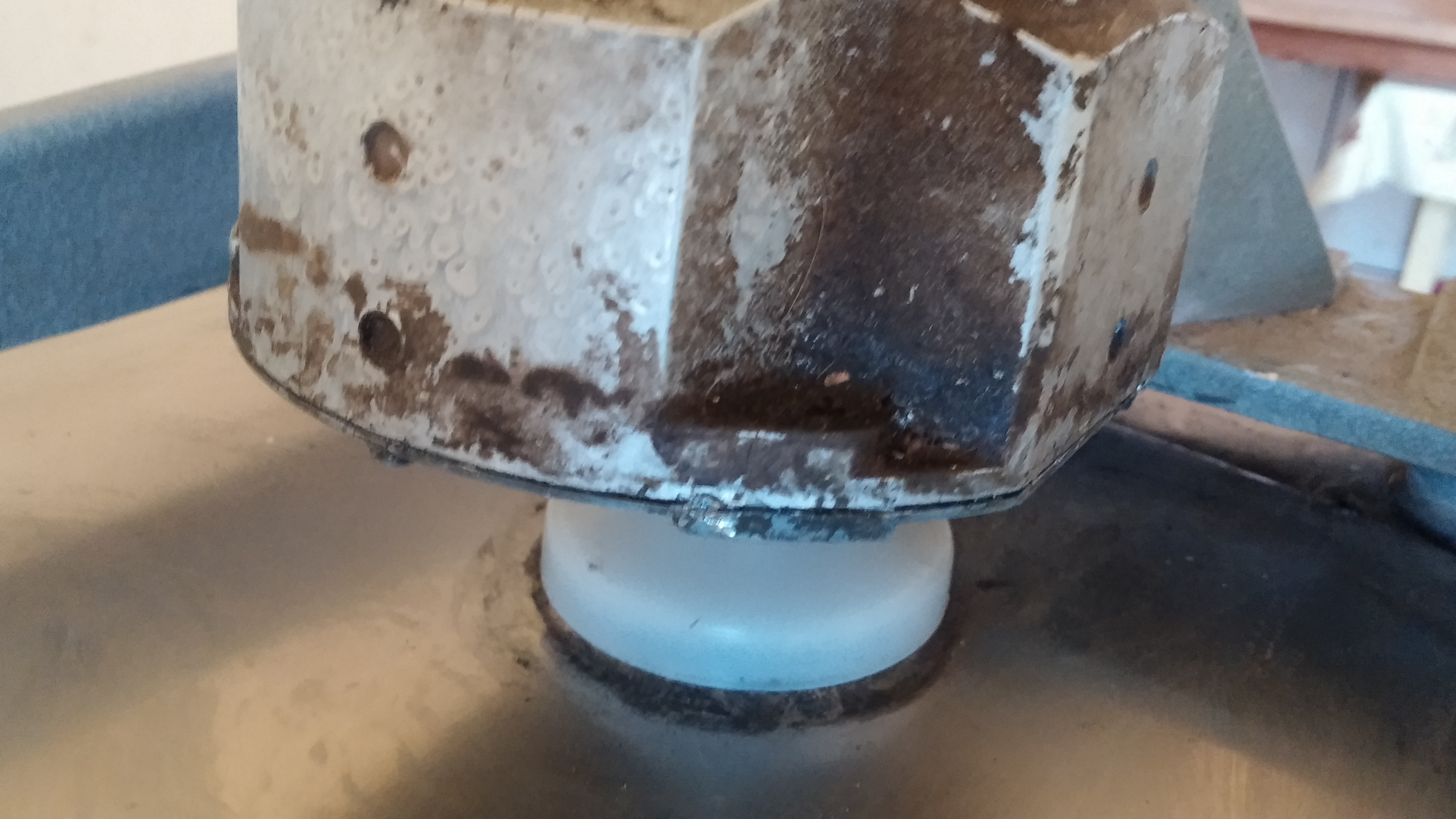

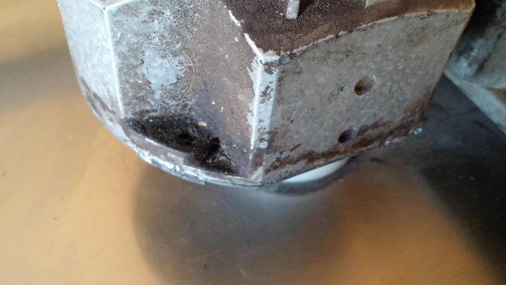

  2. Witam Czy rozbierał ktoś już taki motoreduktor nie moge ściagąć osłony (tej takiej ciękiej blaszki ) znajdującej sie u samego dołu odkręciłem 4 śrubki i nie widze żeby się jeszcze na czymś trzymało. Próbowałem lekko podwazać nożykiem i zbić młotkiem. Nie chciałbym tego uszkodzić może ktos to rozbierał i podpowie jak sie do tego dobrać gdyż musze wymienić jedna z część. Pozdrawiam
