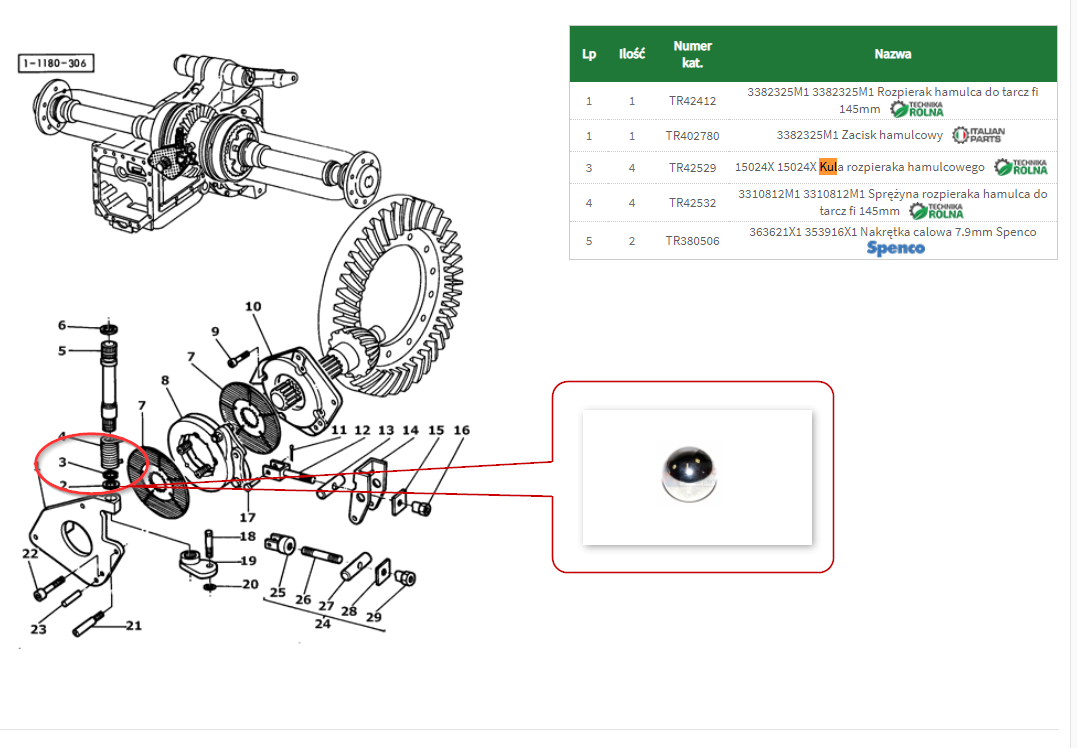

  2. jeśli chodzi o pokrywę dedykowanej uszczelki w katalogu nie widzę więc pewnie idzie na klej do połączenia kołnierzowego jeśli chodzi o kulkę to częsty problem to brak brzęczyka do ręcznego więc może kulka z ręcznego zobacz rysunek Jak masz chwilę to rzuć okiem na skrzynię w tym modelu : https://technikarolna.pl/massey-ferguson-3080-katalog-7714.html Mam nadzieję że pomogłem

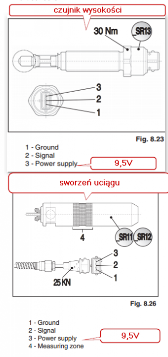

  4. Najlepiej zacząć od najprostszych - sprawdzenie czujnika wysokości i uciągu . Zasilanie sprawdź a potem działanie . Zasilanie powinno być 9,5 przygotowałem na szybko rysunek :

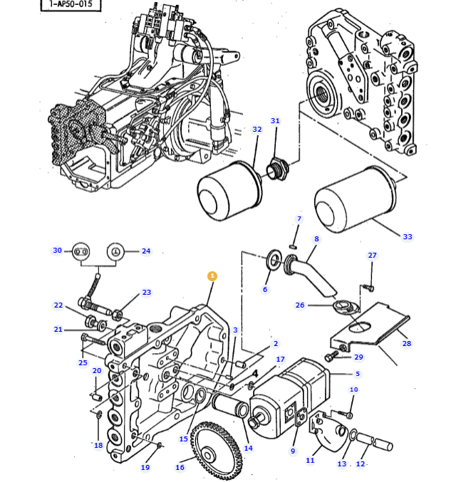

  6. Witam Myślę że jeśli sprawdziłeś po prostu uszczelnienie samego tłoka podnośnika i masz dobry olej to ja obstawiam zawór przy pompie: np coś takiego ( jest tego kilka typów musisz sprawdzić ) https://technikarolna.pl/1680061m91-zawor-mk3-k-7982-p-17718.html
  7. albo po prostu bezpieczniki . .
  8. Skoro napisałeś że hydraulika zewnętrzna działa dobrze to może to kwestia złego oleju ?? chodzi mi że nie jest stary tylko o złej charakterystyce Jeśli dobrze rozumiem podnośnik nie rusza od razu tylko po chwili ? albo zawór przy pompie hydraulicznej się wiesza : https://technikarolna.pl/1870763m91-zawor-pompy-hyd-mk3-do-08-91r-mk3-do-08-91r-k-7985-p-9698.html

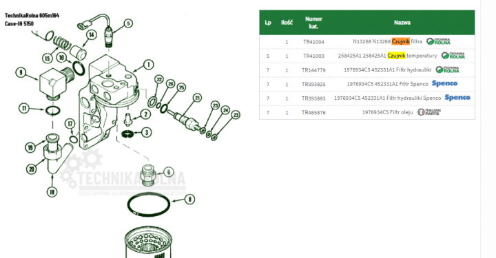

  9. witam numer 5 pokazuje czujnik temperatury to ten z kabelkiem link : http://technikarolna.pl/258425a1-czujnik-temperatury-k-605-p-41003.html numer 21 pokazuje czujnik zapchania filtru hydrauliki : technikarolna.pl/8604802-czujnik-zapchania-filtra-hydraulicznego-p-41004.html
