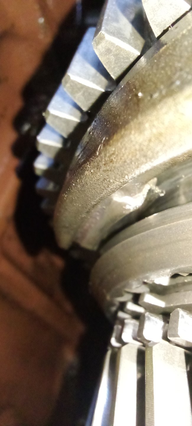

    Dzięki jak zdejmę widełki to więcej będę widział to zobaczę co i jak i czy to koło co widełki przesowka nie jest wytarte od środka . A to moje widełki
  3. marcinobl
    Case 845
    Dzień dobry. Czy posiada ktoś foto uszkodzonego , wytartego synchronizatora szybkich biegów od case 845 lub podobnych. Ponieważ wyskakują szybkie biegi , po zdjęciu góry skrzyni widać że widełki (przesowka) jest z jednej strony wydarta praktycznie 50% grubości zostało przez co po wrzuceniu pierścień synchronizatora odrazu cofało i dźwignie szybkiego biegu wyrzucało. Na synchronizatorze widać delikatne zużycie tzn pierścień wchodzi na dwa koła zębate i na tym drugim są delikatne ślady zużycia . Zastanawiam się czy tylko widełki wymienić czy rozbierać cały synchronizator . Proszę o wypowiedź osoby znające temat. Pozdrawiam. Wrzucam foto.
