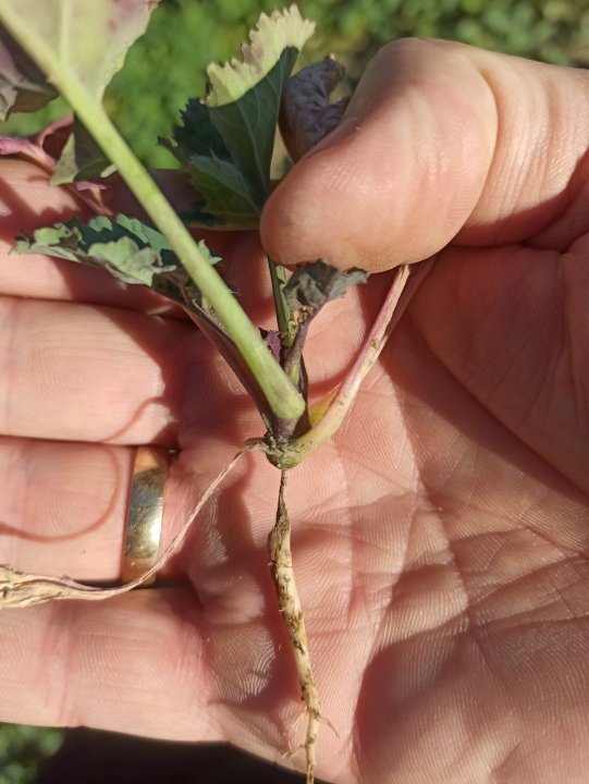

No to teraz jestem pewien że byliśmy tymi szczęśliwcami którzy mieli ogromne naloty śmietki. To jest już skrajność ale się zdarza. Nic z tym nie zrobimy. Dobrze że jest dużo zdrowych roślin to trzymają łan zwarty.. ta plantacja była pryskana 3x jesienią na robaka. Widać trzeba pryskać jeszcze więcej. Tak się kończy wycofywanie środków
@Neveragain słuchaj , też mam takie rośliny. Czy u Ciebie była jesienią duża presją śmietki? Bo ja takie rośliny spotykałem już jesienią tylko wtedy wyglądało to tak. U Ciebie pewnie też tak to wyglądało tylko nie zaglądałeś na pole. Rośliny mają dużą biomasę i wylęgają bo trzymają się na takim wąsiku. Gdzie łan jest gęsty i zwarty to nie widać ale gdzie rzadziej lub na poprzeczniaku widać wylegniete, leżące rośliny. Chciałem zgonić na to że rzepak za często na tym stanowisku(i jakaś choroba) ale jak kolega sieje po tylu latach to nie wiem co to jest.
