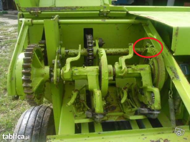

  1. Sprężyny były dobre. wymienilismy koło zębate jedno bo podobno było wyrobione i efekt jeszcze gorszy z tym nowym. Zakończe temat tak : zamienilismy helikoptery i sprawność 99%
  2. helikoptery patrzyłem , trzymają mocno. tego gwoździa dopasowałeś zeby wydłużyć troche ten palec helikoptera czy jak ? Mechanior był, nowa diagnoza: -hamulec spadł w zaznaczonym miejscu -palec helikoptera powinien szurać po spodzie podczas docisku sznurka. Po poprawieniu tych dwóch rzeczy 8 snopków na postoju poszło bez zastrzeżeń. Reszte zobaczymy pewnie w przyszły weekend
  3. próbowaliśmy znowu coś z nią zrobić i czasami jedna strona wiąże , przy innym ustawieniu znowu druga, moze te supłacze nie najgorsze jeszcze . przestawialismy głównie łańcuch o 1,2 oczka do przodu i do tyłu na pierwszym duzym kole zebatym, następnie dopasowalismy iglice. I raz jeden sie poprawi to drugi spieprzy albo całkowicie w złą strone. ktoś powie jak ma pracować ta rolka?
  4. Cześć wszystkim. Pomysłów juz brakuje, próby naprawy prasy mozliwe ze całokowicie ją rozregulowały. Niby wszystko działa dobrze a jednak jedna strona nie wiąże. Jakby ktoś miał dostęp do jakiś materiałów pomocnych, wymiarów na jakich powinna być ustawiona prasa, kontakt do kogoś z promienia 50 km od Zawiercia(Siewierza) kto sie zna na tej maszynie. Problem wystąpił prawdopodobnie przy pracy na zbyt wysokim biegu ciągnika. Rzeczy które przychodzą mi do głowy: -chelikoptery minimalnie bez równoległości, napawane, wyszlifowane, spręzyny wymienione, dobrze odbijają. -iglice równe, ~2 mm pod kołem zębatym idą, mocno trą o ścianki. -noże ładnie tną sznurek(nowe) -czasami sznurek sie 'zacina' w tym czymś co robi obrót 180 stopni na wiązanie .. - jest taka rolka na wyższym wałku, działa jakby w 3(moze 4) cysklach. popycha w dół klin z drugiego wałka, raz sie o niego lekko ociera, raz mija sie z nim na 1 cm a czasami całkowicie pracują w innych cyklach. -odległości miedzy iglicą a tłokiem przed ruchem iglicy wynoszą 9 do 13cm. Te odległości były zmieniane pierwszym kołem zębatym i łańcuchem, natępnie regulowane iglice. Za każdym razem coś nie grało. Proszę o pomoc
