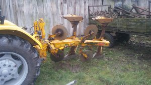

    C360 pytania
    Według mniwbto termostatu już tam nie ma . Sam w swojej c360 nie mam go i przy orce zimowej ug 3x30 ok 25 cm głęboko też wskazówka temperatury ciągle była na białym Ale latem pracując z talerzowka temperatura dochodziła delikatnie na zielone gdzie przy sprawnym termostacie powinno pokazywać niezależnie od pory roku zielone bo to odpowiednia temp pracy silnika . Termostat jeśli jest to otwiera się przeważnie powyżej 80stopni Celsjusza. A blok silnika nawet jeśli nie ma termostatu będzie ciepły Ale sonda temperatury nie wyłapuje tego bo jest zbyt mała skala .

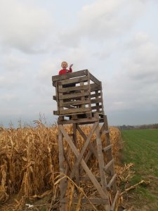

    Obchód kukurydzy
    Nie było by gdybym nie pozwolił im postawić

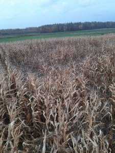

  4. 8Seba8
    Obchód kukurydzy
    dziki

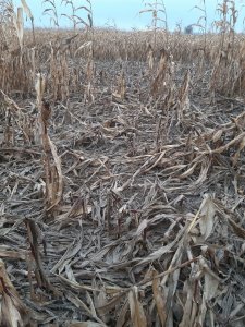

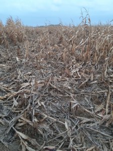

  5. 8Seba8
    Obchód kukurydzy
    szkoda łowiecka zgłoszona zobaczymy na ile oszacuja straty ,we wtorek planowane zbiory poniedziałek ostatecznie szacowanie szkód

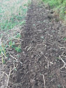

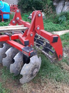

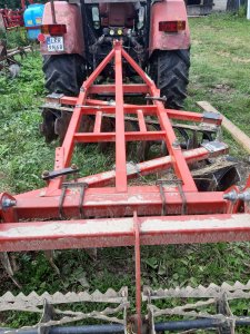

  12. To może po prostu obniż na tym wieszakuzeby szła równo Już próbowałem i nic nie dawało dopiero po dociazeniu wałem szła równo zauważyłem że ramię od wału klinuje się przy max skręcie talerzy o skrobak zmnieszylem kąt podnioslem wał i wróciłem na miejsce z talerzami A wał zostawiłem z górze i efekt o wiele lepszy przynajmniej po rzepaku po niedzieli pojadę w uprawke po pszenicy to napisze jak poszło
  13. sorki nie obrucilem zdjęcia
  14. 8Seba8
    efekt dociazenie wałem
    Tak wychodzi po dociazeniu jej wałem nie mam w pobliżu scierniska po pszenicy żeby sprawdzić jak wyjdzie
  15. ramiona zamierzone oba mają ta sama długość dociazylem ja wałem zaraz wstawię zdjęcia Nie trzymam bo już całkiem lipa wychodziła
  16. witam tak jak w temacie mam problem z ustawieniem tej talerzowki.Robiac sciernisko po pszenicy lewa strona ładnie miesza ziemię natomiast prawa można powiedzieć że glaska delikatnie próbowałem już chyba wszystkiego może wy coś doradzicie .
