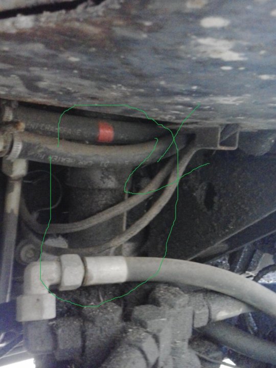

  6. Witam wszystkich Chcialbym sie dowiedziec co to za kopulka znajduje sie z prawej ptrony ciagniki pod schodkami... szczegoly na foto
