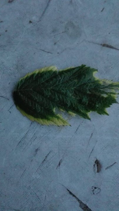

  10. No właśnie tak myślałem, że liście wyglądają jak poparzone, dziękuję za pomoc. To poparzenie nie powinno postępować prawda ? Nic z tym generalnie nie da się zrobić ?
  11. Oh Wait mój brat pryskał zboże od chwastu i od grzyba jutro będę widział dokładnie czym, ale takie liście mam na całym kawałku, nie tylko na na brzegach obok zboża. Kawałek ten ma 50arów 50x100m.
  12. Cześć. Zasadziłem maliny na jesieni, dobrze się rozwijają, ale na bardzo wielu krzakach mam takie liście jak na zdjęciu. Co może być powodem co powinienem z tym zrobić ? Na polu wcześniej od 10lat rosło zboże, na jesieni przed sadzeniem na 0,5h poszło 10ton obornika i dursban od pędraka. Nie używałem do tej pory żadnych nawozów ani innych oprysków. Pozdrawiam.
