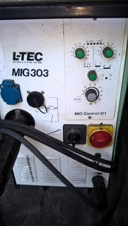

  4. Problem rozwiązany. Psiknąłem wd 40 do przelacznika byl zasniedzialy.
  5. w środę przełącznik sprawdzi mi elektronik. Tak spawanie punktowe i 4-takt działa. Jak sie moze nazywać taki przełącznik?
  6. Witam. Mam problem z migomatem. Otóż na zdj które dołączę chodzi mi o 3 pozycje spawania(ta ktora jest w tej chwili ustawiona) nad pokretlem posuwu drutu. Wg mnie problem tkwi w elektronice gdyż nie działa mi właśnie ta 3 pozycja spawania a tylko jej używam do spawania bo spawam okazjonalnie w garażu. Usterka jest taka gdy na tej 3 pozycji wciskam przycisk na uchwycie spawalniczym to nie podaje mi drutu ani gazu. Po kilkukrotnym kreceniu tym pokretlem czasami zalapie i jest ok a czasami nie reaguje. Zdjąłem ten panel to jest tam tylko elektronika na ktorej sie nie znam. Poprosze o doradztwo i pomoc. Dzieki i pozdrawiam
  7. Witam. Mam problem z migomatem. Otóż na zdj które dołączę chodzi mi o 3 pozycje spawania(ta ktora jest w tej chwili ustawiona) nad pokretlem posuwu drutu. Wg mnie problem tkwi w elektronice gdyż nie działa mi właśnie ta 3 pozycja spawania a tylko jej używam do spawania bo spawam okazjonalnie w garażu. Usterka jest taka gdy na tej 3 pozycji wciskam przycisk na uchwycie spawalniczym to nie podaje mi drutu ani gazu. Po kilkukrotnym kreceniu tym pokretlem czasami zalapie i jest ok a czasami nie reaguje. Zdjąłem ten panel to jest tam tylko elektronika na ktorej sie nie znam. Poprosze o doradztwo i pomoc. Dzieki i pozdrawiam
