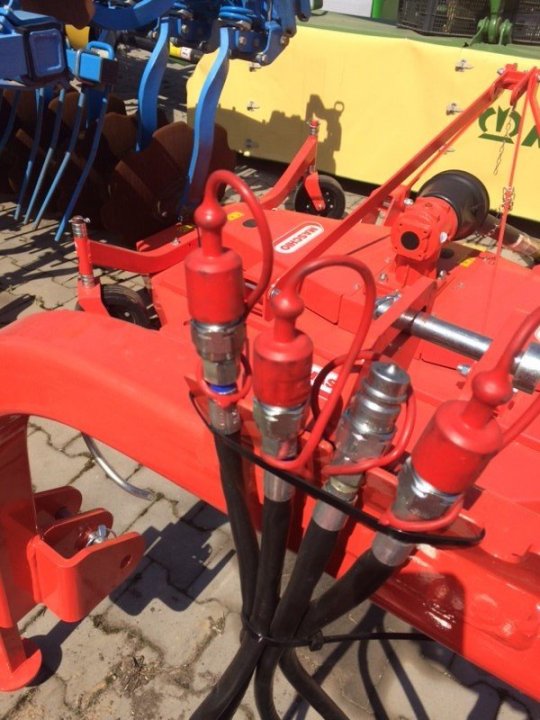

  1. Wałek jest. Wyczytałem że pod wyjścia zewn. muszę podłączyć tylko rozdzielacz dwusekcyjny. Zgadza się?
  2. Zamówiłem kosiarkę Maschio Girafetta 120 do mojej C360. Nie chcę zakładać nowego tematu, co potrzebuję żeby ją podłączyć do C360?
