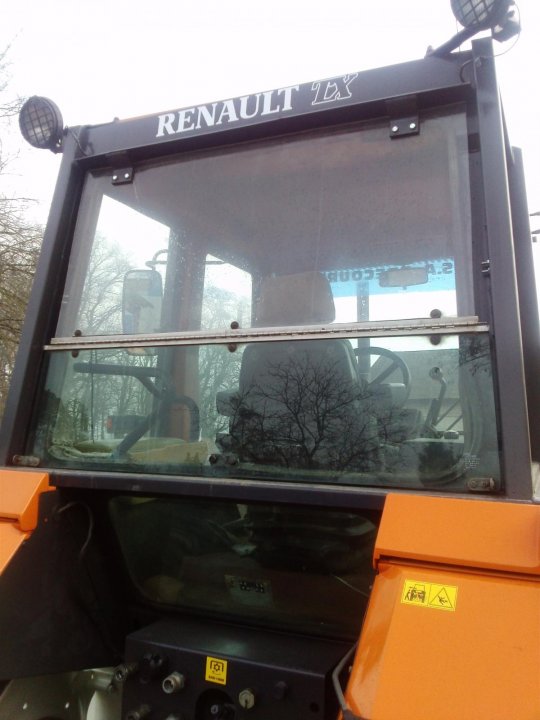

  10. Dzięki już kupiłem dzieloną szybę razem z mocowaniami i siłownikami za 500 zł. Mam również kierownice i szyby tylne z zawiasem jak by ktoś potrzebował

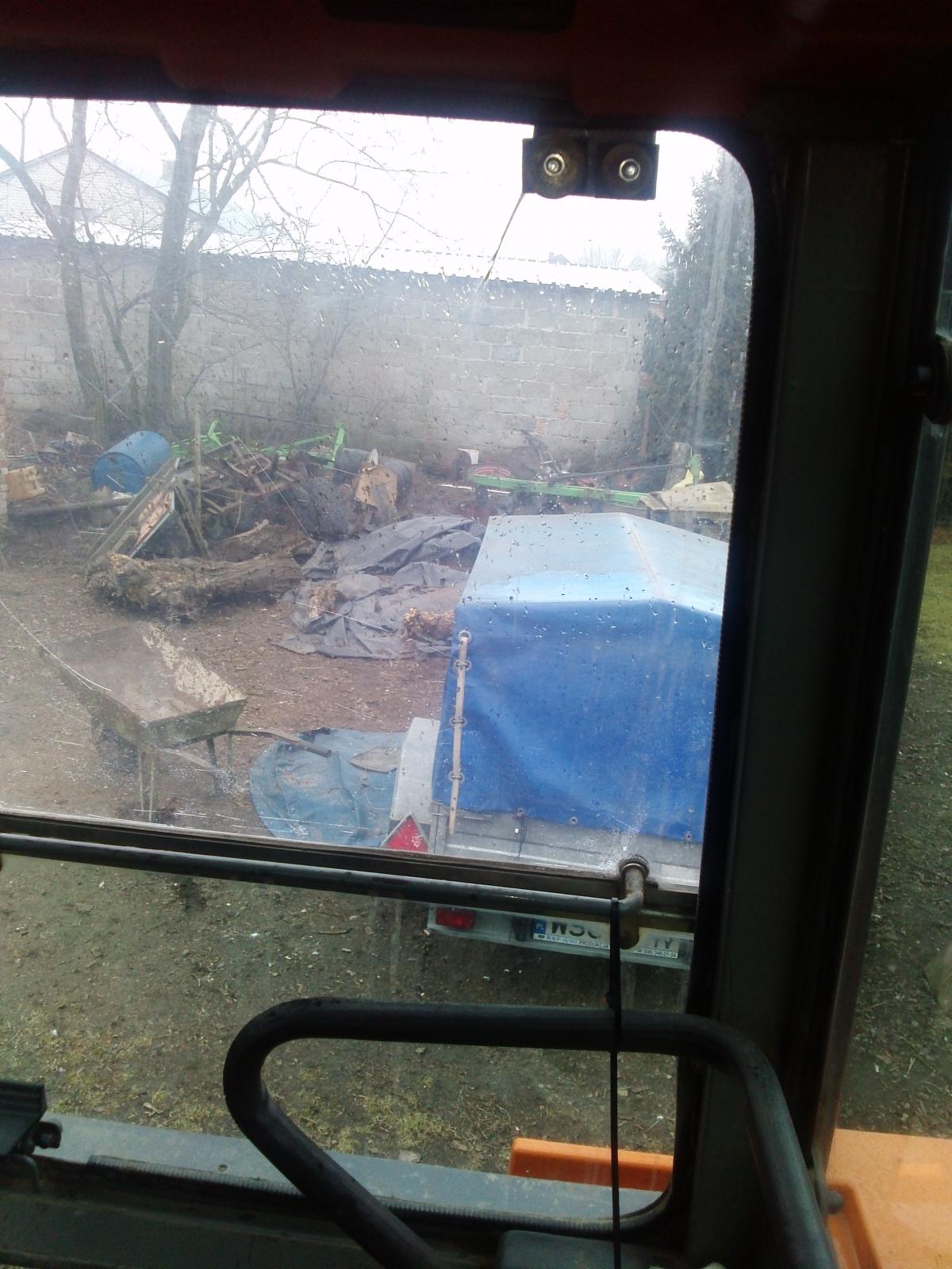

  15. Mocowania płaskowników na dolnej szybie są, ale na słupkach kabiny tam gdzie są dwie śruby obok siebie niema.Pytałem się w servisie classa o pełna szybę to mi powiedzieli że będzie o 4 cm za krótka i nie będzie pasować.
  16. Witam i dziękuje za odp.Wstawię dzisiaj zdjęcie jak to u mnie wygląda z ta szybą U góry nie ma szyby tylko pleksa , która nie ma mocowania na siłowniki (jedno mocowanie 115zł netto!).Na dole jest szyba która ma mocowania ale nie wiem czy tam powinny być siłowniki czy płaskowniki . Prosił bym Kogoś kto ma dzielona szybę w swoim renault o zdjęcie jak to wygląda u niego.
