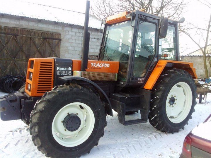

  1. Witam, powiedz jakie masz opony z tyłu, ważne aby się zgadzały wysokością z przednimi np : w mojej reni 113.14 mam z przodu 14/9 r28 a z tyłu 16/9 38 i jest w porządku. Felgi w twojej reni są takie same jak w mojej , no chyba że masz nieoryginalne.

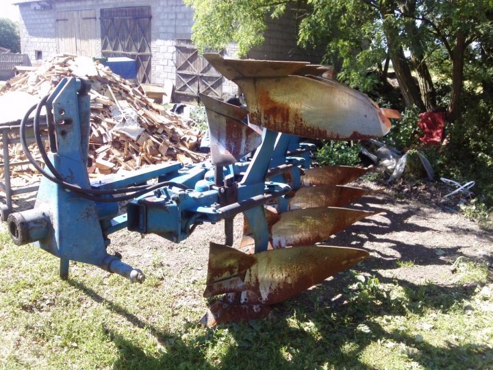

  2. Na tej stronce masz wszystkie oryginalne numery seryjne do różnych pługów, ja też się nimi kieruje http://www.industriehof.com/pl/catalogue/c12/c182/c2964/c3091/ A żeby sprawdzić u siebie musiał bym odkręcić lemiesz i dłuto , a że są prawie nowe to nie mam takiej potrzeby , ale od siebie mogę polecić wyroby z tego zakładu http://www.lemiesze.pl/index.php?page=produkt&detal=overum Dłuta i lemiesze overum są takie same jak w pługach agrolux i fiskars .

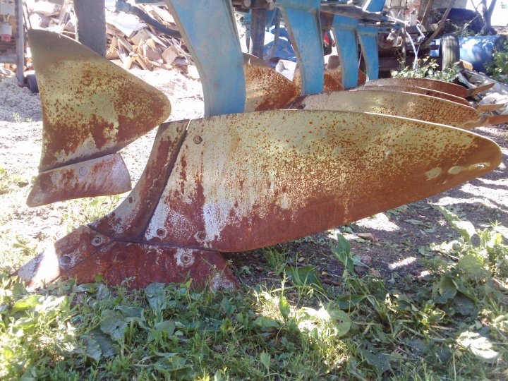

  3. Witam, kupiłem do swojej reni pług obrotowy Fiskars afk 498. Skusiły mnie wymienione prawie wszystkie elementy robocze, ale jedną odkładnie muszę wymienić, bo jest złamana. Typ korpusu to FK ale nigdzie nie mogę znalezć takiej odkładnicy. Jest jakiś zamiennik do niej ?

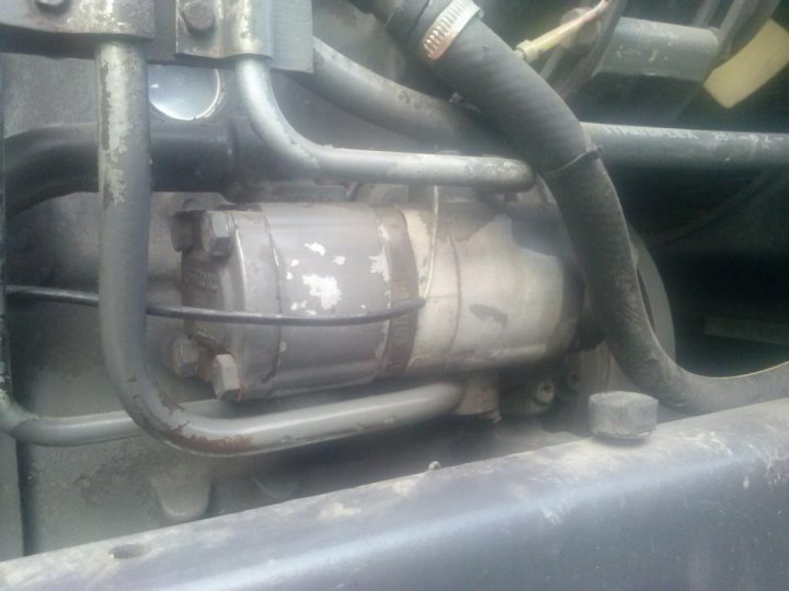

  4. W reniach 113.14 montowanie są pompy dwu sekcyjne o wydajności 8/11. Ja chciał bym zamontować mocniejszą 16/11, tylko nie wiem czy mocowanie do silnika będzie pasować ?

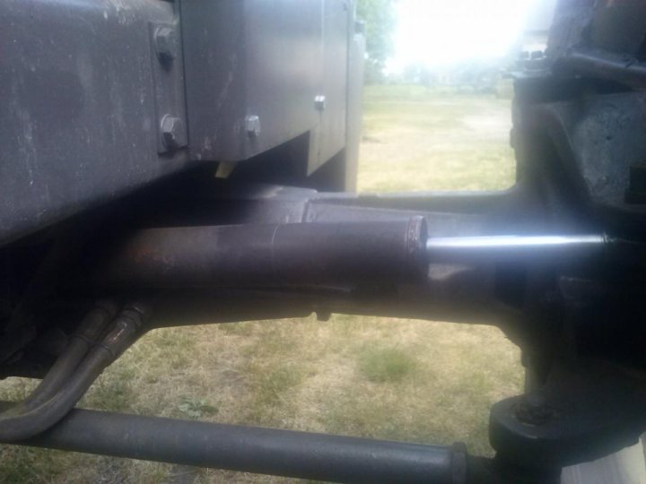

  6. Czyli pewnie orbitrol przepuszcza ?Siłownik ma 22 mm rdzeń .
  7. pompa ma takie numery 1515 500 013 161 030 Orbitrol to danfoss OSP B 80 ON NO. 150N0026 Zwrotnice są cymes zero luzu i chodzą lekko, skrzynia nie wyje i nie ma problemów ze zmiana biegów olej jest nowy . Może handlarz założył mniejszy orbitrol niż trzeba bo taniej go wyszło niż kupować taki jak trzeba czyli droższy.Zresztą pompa też nie jest pierwszej młodości może nie dawać takiego ciśnienia jak trzeba.
  8. Traktor był kupiony od handlarza, widać było że siłownik był kombinowany tz: zle złożony. Ale kupowałem go w grudniu przy -11*C i w tedy na zimnym oleju było dobrze .Silnik nie był malowany i nie widać śladów odkręcania na pompie ,wiec chyba jest oryginalna. A co do orbitrola to nie mam pojęcia , musiał bym odkręcić obudowę zbiornika i podejrzeć. Na zgaszonym silniku mogę bez większych problemów kręcić kierownicą do pewnego stopina , a na zapalonym pół obrotu i już nie idzie kręcić trzeba ruszać wtedy idzie ale i tak dość wolno.Postaram się wrzucić fotki pompy i siłownika za moment .

  14. Witam ja również posiadam renówkę 113.14tx i złego słowa powiedzieć na ten ciągnik nie mogę . Jak chcesz to mogę podesłać fotki mojego egzemplarza.
