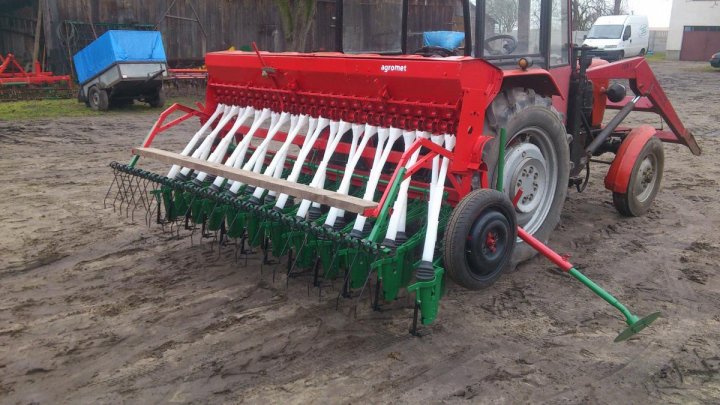

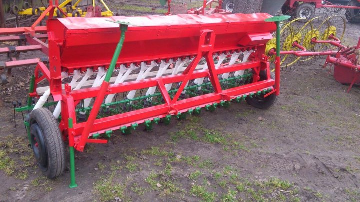

  4. Ten duży tryb osadzony jest na łożysku i do tego trybu przykręcony jest tryb do napędu koła Tryb ma bodajże 28 zębów, natomiast przy kole tryb ma 13 zębów i połączone to jest łańcuchem. Tryb ten duży jest od sadzarki czeskiej, łańcuch też a ten mały przy kole był dorabiany. Koło ma 50cm średnicy więc trzeba tak dopasować tryby aby przełożenie było takie same. Najlepsze koło gumowe to takie aby miało 54 cm średnicy, wtedy zębatki muszą mieć 30 zębów i 15 zębów. Na złomie samochodowym jest dużo kół dojazdówek więc można jakieś dopasować.U mnie przełożenie nie jest idealne ale żeby wysiew był taki sam to ustawiam po prostu o 2 kreski więcej tryby wysiewające niż jest w tabeli. Pozdrawiam
  5. siewnik był o szerokości 2.5m tylko że na metalowych kołach więc koszt remontu to 80zł koła i piasty, 250zł gumy i rurki plastikowe, zębatki miałem, skrzynia została troche powiększona, no i reszta to farba i robocizna ale jeśli chodzi o koszt to myśle że max 1000zł bo teraz kupiliśmy 2 skrzynie od siewnika konnego ze złomu za 200zł bo będziemy przerabiać do agregatu ścierniskowego na siewnik do poplonów. Więc wydaje mi się że o wiele bardziej się opłaca zrobić taki niż kupić jakiś niemiecki za 3000 albo rozwalonego poznaniaka, siewnik nie ma żadnych luzów na trybach no i praktycznie niczym się nie różni od typowo ciągnikowego oprócz tego że nie ma skrzyni przekładniowej

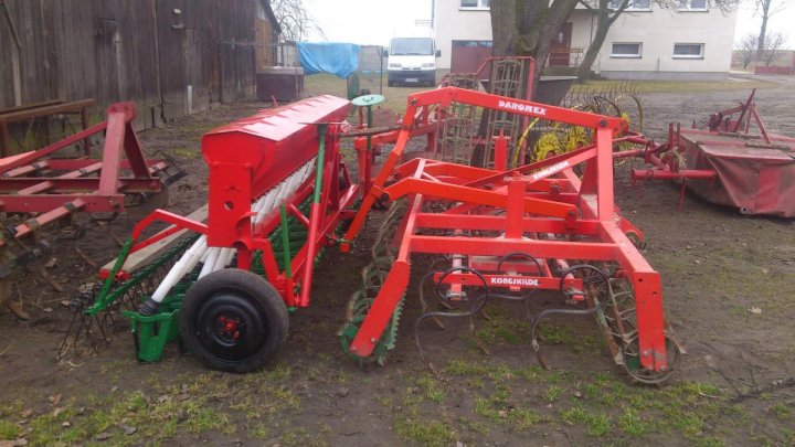

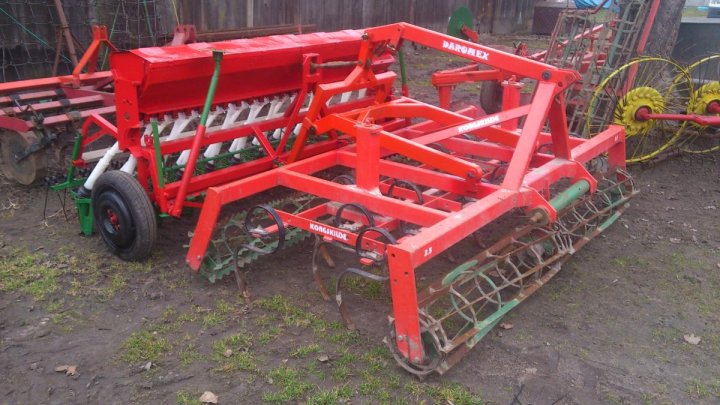

  6. Witam przedstawiam agregat uprawowo siewny własnej produkcji oraz przerobiony siewnik konny Pozdrawiam
  7. To są zdj agregatu jeszcze ze starym hydropakiem.
  8. jeszcze nie skompletowałem wszystkich części i między czasie przerabiam z tatą agregat a konkretnie hydropak bo agregat uprawowo siewny zrobiliśmy od podstaw sami. a jeśli chodzi o siewnik to dobrałem koła dojazdowe od samochodu 14 cali i mają wysokość 54 cm a to duże koło ma 108 czyli akurat przełożenie wychodzi 1:2. koła będą zamontowane pod skrzynią, mocowanie redlic będzię przesunięte do tyłu tak żeby rajki były za kołami. skrzynia będzię powiększona no i założone zagarniacze, wszystko żeby szerokość całkowita siewnika się nie zmieniła, w następnym tygodniu jak będą postępy z siewnikiem i będzie porozcinane to mogę Ci na priv wysłać zdj wszystkie.
  9. sprawa z przełożeniem załatwiona teraz jeszcze czeka dopasowanie siewnika tak żeby pasowało wszystko do agregatu
