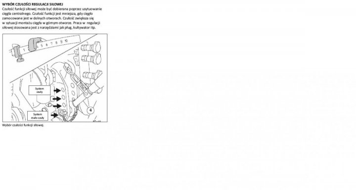

  1. Witam, W załączeniu rysunki, które nie załączyły się poprzednio. Pozdrawiam

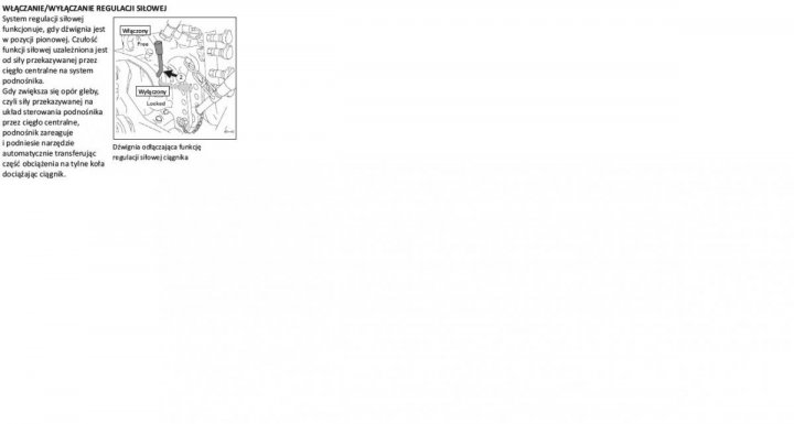

  2. Cześć Chciałem zapytać o to, jak należy włączyć regulację siłową w ursusie seria H. Pytanie dotyczy położenia dźwigni włączania/wyłączania regulacji siłowej (dźwignia poza kabiną) W instrukcji (rysunek powyżej) aby włączyć regulację siłową dźwignię należy przesunąć do przodu (położenie poziome). Mam wątpliwość co do tego, patrząc na to jak to wygląd w moim traktorze. Otóż dźwignia przekręca trzepień/wałek, który z ma jeden bok ścięty. Dzięki ustawieniu tego wałka ścięciem do cięgła centralnego (tył) wytwarza się wolna przestrzeń ok. 0,5 cm pomiędzy wałkiem a cięgłem centralnym. Wydaje mi się, że właśnie wtedy cięgło górne ma możliwość ruch (połączone jest resorem więc ruch nie jest zbyt duży) i poprzez wychylenie przez podłączone ramie przenosi impuls do regulacji siłowej. Dlatego wydaje mi się, że powinno być na odwrót niż na instrukcji powyżej tzn. tak aby po przełączeniu cięgło nie było zablokowane przez wałek tylko dzięki jednemu ściętemu bokowi tworzyła się przerwa między wałkiem a cięgłem i tym samy cięgło górne poprzez minimalne wychylenia powinno mieć możliwość przekazywania impulsów. Natomiast w moim przypadku położenie górne/pionowe dźwigni powoduję takie ustawienie wałka, że blokuje on całym swoim przekrojem możliwość wychyleń cięgła górnego. U mnie akurat wtedy ścięty bok wałka obrócony jest do góry przez wałek całym swoim przekrojem blokuje cięgło górne. Proszę również o podpowiedź jakie powinno być ustawienie dźwigni i połączonego z nim wałka(jednostronnie ściętego) czy w instrukcji jest pomyłka? Czy może u mnie jest wałek przekręcony względem dźwigni? Drugie pytanie chodzi o ustawienie czułości dźwigni regulacji siłowej (dźwignia w kabinie) czy to znaczy, że jak do przodu czyli nr 1 to regulacja siłowa jest najmniej czuła i tym samym można orać najgłębiej na najciężejszej glebie? Pozdrawiam
