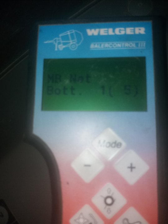

Położyłem się pod podłogę, okazało się, że z prawej strony jest, aż za bardzo spasowane i przez to podłoga nie chciała dalej się podnosić. Troszeczkę podszlifowałem i wszystko już gra ☺ W każdym razie dzięki za pomoc.
Przewody są w porządku, nigdzie nie przecieka i nie są załamane.
To z jakiego powodu nie chce podnieść mi podłogi do końca?
Mam problem z prasą Lely Welger 220 profi. Otóż czyściłem prasę, opuściłem podłogę. Po zakończeniu czyszczenia nie mogę podnieść podłogi, podnosi się tylko trochę i dalej nie chce, a na sterowniku jest napisane "MB Net Bott." Proszę o pomoc. Według mnie, wszystko jest dobrze podłączone, elektrozawory działają poprawnie. Podbieracz mogę podnieść i opuścić, ale i przy nim pojawia się "PU Net Bott." O co chodzi?
