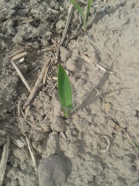

  6. Tak to u mnie wygląda na dzisiaj. Po pszenicy szła gorczyca a na wiosne burak i kukurydza.

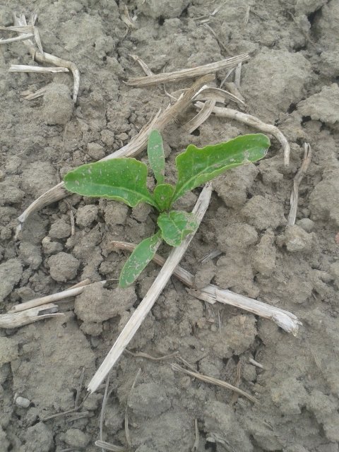

  9. Ansu jestem ciekaw jak będzie wyglądać zachwaszczenie i ile zabiegów będziesz musiał wykonać. Ja u siebie I zabieg goltix0,8 + bet maxx 0,8 a II zabieg goltix1, bet maxx1 i kosynier1. Wcześniej także był roundap 3l ze względu na pszenice i odradzającą się gorczycę. Dodam, że burak uwielbia uprawę bezorkową jak i siew w resztki poplonowe.

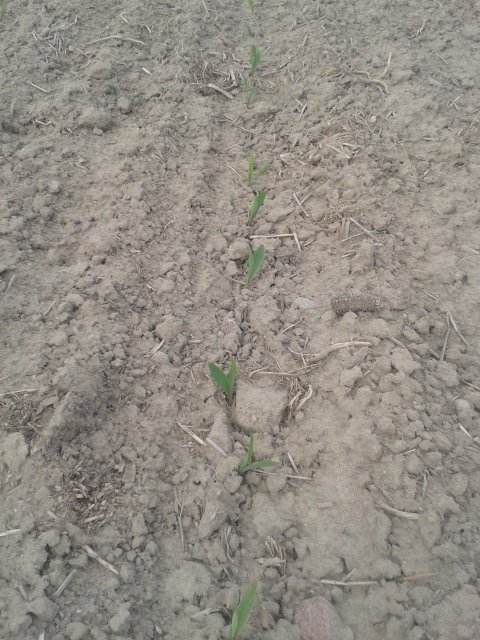

  11. Co do głębszego spulchniania. U mnie po kukurydzy na ziarno płytkie nie wchodzi w grę bo bym tego nie wymieszał. Dodatkowo moje pola odżywiane są wyłącznie świńską gnojowicą w ilościach sporych i wystarczających roślinom (jedynie pszenica dostaje azotu mineralnego na II i III dawkę w sumie 70kgN). Przy płodozmianie pszenica ozima,poplon z gorczycy i qq na ccm. Bardzo ładnie plonuje qq jednak w przypadku pszenicy mam rezerwy (na dziś ok 7t) na dobrą tonę. Opisuję to gdyż liczę na cenne i pomocne wskazówki. W uprawie bez orki od 4 lat szegółowy płodozmian gleba średnio gliniasta, kl IIIa i IIIb zbiór qq (ok10.10) nawożenie gnojowicy 40m3 jednokrotne płytkie mieszanie ze skrzydełkami i jedno głębsze (ok20cm) bez skrzydełek. siew zestawem upr-siewnym ziór pszenicy gnojowica 30m3 przejazd gruberem 5-8cm po 3 tyg drugi przejazd głęboki 24-26cm gruberem + siew poplon gorczyca wiosna marzec 30m3 gnojowicy przejazd broną koniec kwietnia 25m3 gnojowicy przejazd gruberem max 7-8cm siew qq Rzucam filmiki i czekam na wskazówki, pozdrawiam. Kurka nie posiadam jednak filmiku z siewu w każdym razie coś takiego tyle że z przodu do spulchniania mam założone gęsiostopki.
