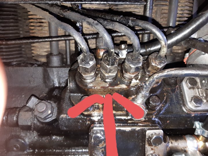

Lamborghini R754- Wyciek z pompy wtryskowej
mirekluis odpowiedział(a) na mirekluis temat w Deutz-Fahr, Lamborghini, Same
Też mi się wydaje że tam nic nadzwyczajnego nie ma. Chciałem mieć oparcie w wiedzy technicznej by na ślepo nie uszczelniac tego.dziekuje. -
W lambo nie ma takiej zwykłej pompy jak w c360 uczepionej do silnika tylko to jest całkiem inny system będę miał chwilę czasu to podeślę foto do wglądu dla konfrotacji -
tylko ze w lambo nie ma jako tako zewnetrznej pompy wtryskowej tylko zintegrowana z silnikiem. -
mirekluis opublikował(a) temat w Deutz-Fahr, Lamborghini, Same
Witam wszystkich kupilem ostatnio lambo r754 i mam maly problem z pompa wtryskowa z pod jednego krocca przewodu wtryskowego wydostaje sie paliwo.ma ktos moze jakis schemat pompy albo namiar na jakiegos manuala do tych ze silnikow 3.6l 72km
