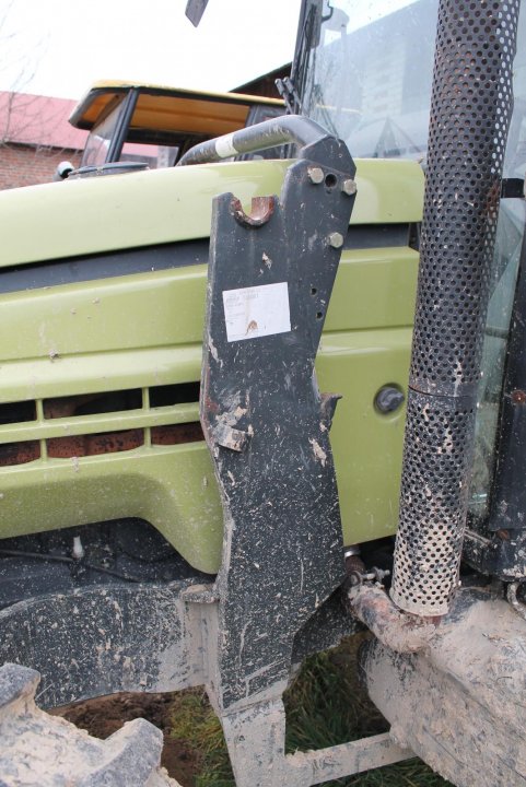

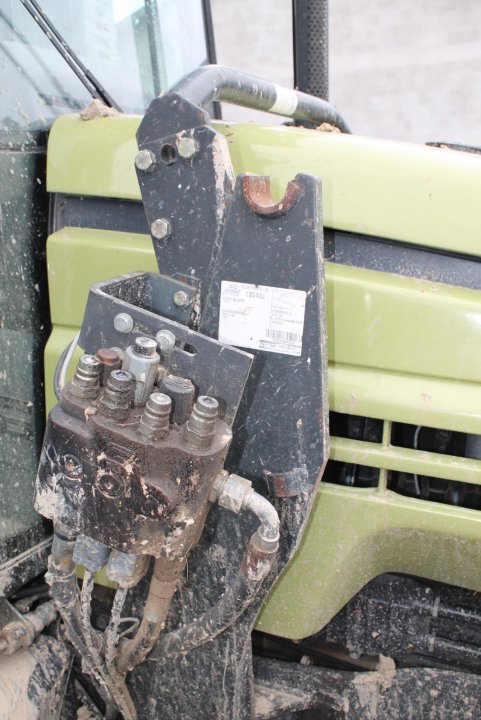

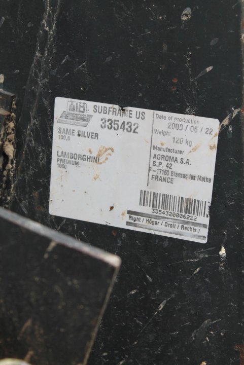

  4. adaptacja quicka , jaki model masz ? poszukam takiego samego Podpowie ktoś coś jeszcze?
  5. witam. zakupiłem ciągnik tylko z adaptacją i poszukuję reszty , podpowie ktoś jaki model będzie pasował ?
  6. witam. zakupiłem ciągnik tylko z adaptacją i poszukuję reszty , podpowie ktoś jaki model będzie pasował ?
