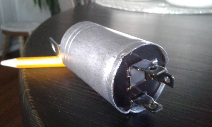

  2. Witam po dłuższej przerwie. Wracam do tematu przerywacza kierunkowskazu. Dokonałem zakupu dedykowanego przerywacza o numerze 62115703 lub 59115738. Posiada on 3 wyprowadzenia. Zadne z nich nie jest oznaczone. Może ktoś z was wie która końcówka jakie ma oznaczenie?

  9. Zadzwoniłem do sklepu i tam podali mi jak rozmieszczone są nazwy na poszczególnych końcówkach. Teraz wszystko jasne. Zostało podłączyć i sprawdzić.

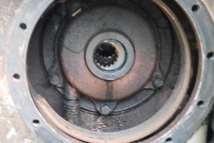

  11. Witam. Zakładałem nowe sprężyny i cylinderki w Zetorze 5711. Zauważyłem że szczęki nie ruszają się. Próba lekkiego stuknięcia w szczękę zakończył się pęknięciem szczęki przy uchwycie mocowania szczęk. Jak już muszę wymienić to postanowiłem zdjąć z półosi uchwyt i przygotować uchwyt do montażu szczęk. Wybicie bolca zajęło sporo czasu i WD40, podobnie było z bolcem 2 szczęki. Bolec siedział nieruchomo i musiałem się nieźle namęczyć żeby go choć o mm wybić z uchwytu. Jako że wymieniam sprężyny i cylinderki z 2 strony również to chciałbym się poradzić jak to uruchomić z 2 strony bez zepsucia szczęk. Mam jeszcze jedno pytanie. Czy można wymienić tylko z jednej strony szczęki? Czy tak można? Czy ma to wpływ na hamowanie? Pozdrawiam Grzegorz
  12. Problem rozwiązany. Między zwolnicę a tylny most wstawiłem podnośnik (próbowałem wcześniej samochodowy śrubowy ale się skrzywił) słupkowy do 3t. Zadziałało i oddzieliłem pochwę z zwolnicą od mostu. Po obu stronach sprężyny były pourywane. Próbuje teraz odkręcić śruby od cylinderków, ale łby są poobrabiane i muszę wd40 nalać żeby puściły i cęgami spawalniczymi móc odkręcić.

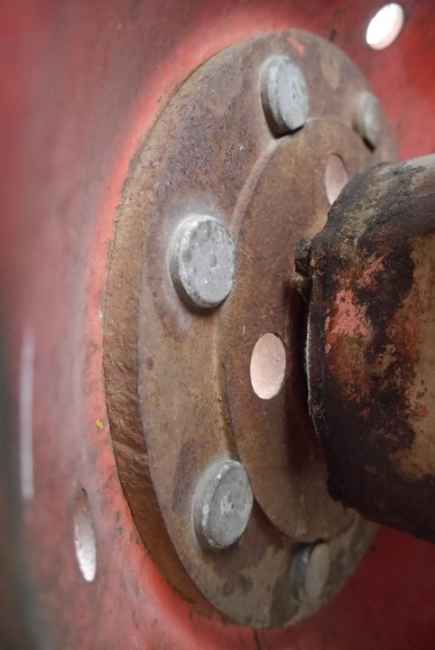

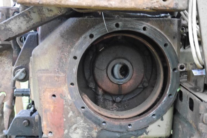

  15. Witam. Prawa strona zdemontowana. Mam teraz pytanie odnośnie koło koronowe półosi. Czy ono powinno mieć duży luz? Na fotografii dwa skrajne położenia. Wychyla się w lewo i w prawo. Nieznacznie w górę, w dół, do przodu i do tyłu.

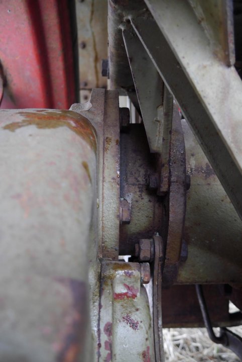

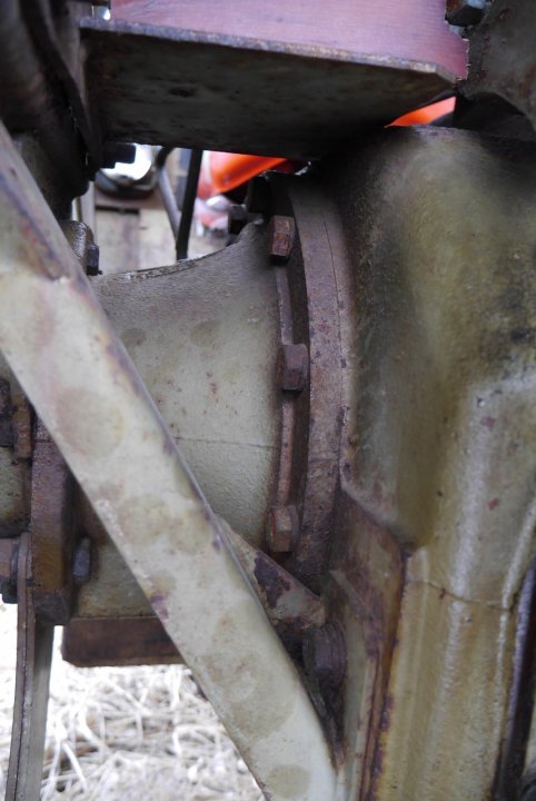

  16. Odkręciłem śruby, a taśma luźno chodzi po bębnie. Nadal nic to nie zmienia. Możliwe jest że od nowości nie było demontażu i wszystko jest zapieczone? Powinno się to lekko demontować? Pochwa powinna lekko odejść od mostu? Próbowałem lekko stukać przecinakiem w paru dostępnych miejscach w pochwę aby oddzielić od mostu, lecz nie przyniosło to skutku. Co może jeszcze przeszkadzać w demontażu?
  17. Witam. Muszę dokonać wymiany hamulca w Zetorze 5711. Przystąpiłem do demontażu. Po odkręceniu kabiny od pochwy oraz wszystkich niezbędnych rzeczy mam kolejny problem. Nie może odejść pochwa od mostu. Jak wyciąga się półoś z zwolnicą i pochwą z mostu?

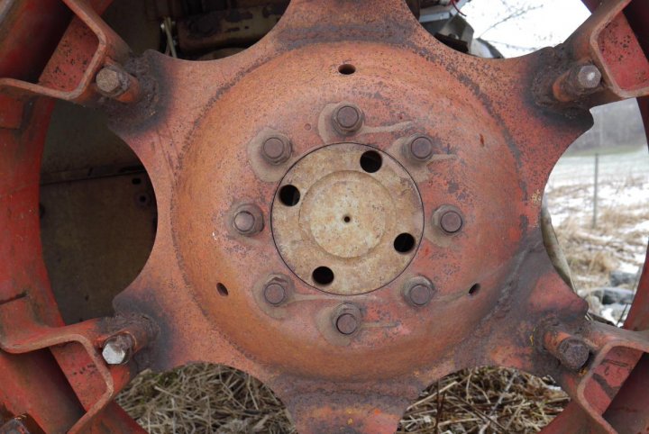

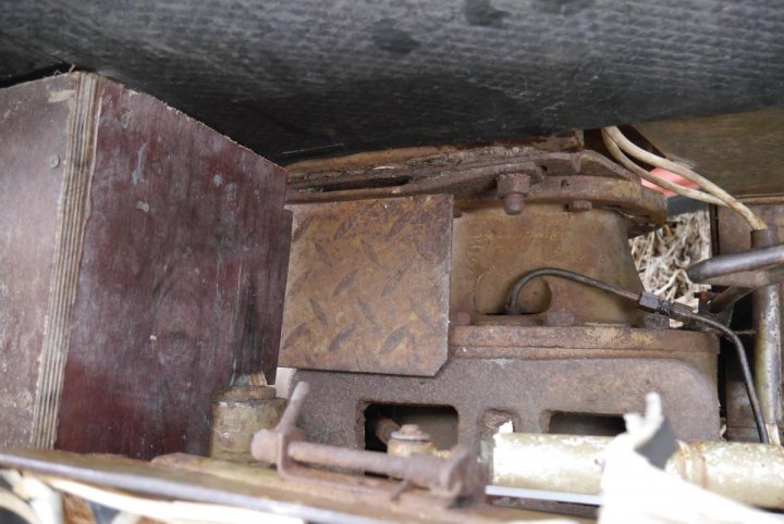

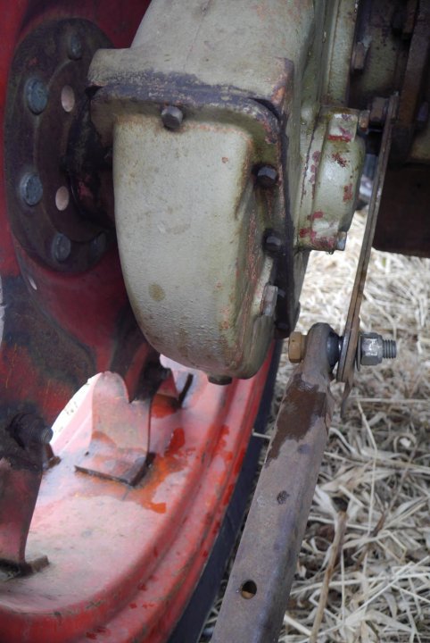

  20. Witam. Mam kilka pytań. Skoro to podobnie jak w C360 to: 1. Ile może ważyć zwolnica, bez oleju? 2. Mogę ją zdemontować wraz z wałem koła czy lepiej bez wału koła? 3. Półoś muszę wyjąć ze zwolnicy? Może zwolnice da się zsunąć z półosi? 4. Odkręcenie pochwy tylnego mostu. Czy muszę coś w tylnym moście odkręcić lub wyjąć? 5. Czy poza regeneracją hamulca na coś jeszcze zwrócić uwagę? 6. Jakie części mam kupić (silikony, Śruby, podkładki) aby potem szybko dokonać montażu, czyli jakie nowe części się montuje(które stare nie nadają się do ponownego montażu)? Robię to po raz pierwszy i dlatego wolę pytać. Zdejmę zwolnicę samodzielnie, czy potrzebna będzie pomoc (czy to ciężkie)? Kilka fotek jak to wygląda. Pozdrawiam Grzegorz
