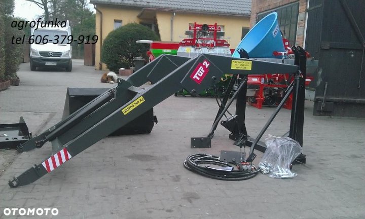

    Mam dylemat czy kupić maszt na tył ciągnika czy przerabiać tura?!
  5. MisiekQ
    MF 255 TUR
    Witam, panowie potrzebuje fachowego doradztwa odnośnie ciągnika mf 255 z tur2 mam problem z podnoszeniem bel z sianokiszonki ciągnik nie daje rady ponieść. Czy to jest wada siłowników lub tego że rama jest długa ? Co można zrobić by ciągnik dawał rade ponieść bele? Myślałem na ogólna przeróbka ramy pod chwytaka oraz ewentualnym skróceniu ramy tura czy to dobry pomysł ? Pomoże coś odnośnie załadunku rozładunku sianokiszonki ? Czy ciągnik da radę z chwytakiem do bel ? Miałem na myśli też nad masztem do bel czy był by lepszy od tura z chwytakiem ? Czym najlepiej będzie się współpracować z owijarką ? Maszt czy tur z chwytakiem ? Który pomysł lepiej zrealizować ? Fotografia jest wyłącznie w celu pokazania wyglądu tura nie miałem aktualnie zdjęcia swojego ciągnika z turem .
