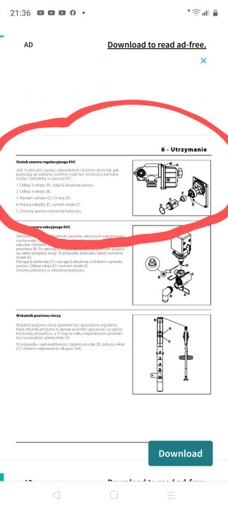

Chyba udało się rozwiązać problem. Wymieniłem ten stożek i cylinderek w zaworze sterującym evc i ciśnienie wróciło oraz rozwadniacz teraz działa bardzo dobrze. Czasami jeszcze ciśnienie pod koniec cieczy w zbiorniku faluje może jeszcze gdzieś lewe powietrze łapie. No i komputer hc 2500 nie steruje automatycznie dawką. -

Zestaw naprawczy koszt ok 150 zł stożek, cylinderek i oringi. Aktualnie czekam na kuriera i będę testował. A jaki masz komputer u siebie ? Ja mam hc2500 i nie chcę sterować automatyczne dawką. -

Dzisiaj przegrzebalem praktycznie cały opryskiwacz , filtry czyste , oringi na nich też po sprawdzane. Pompe ktoś wsadził włoską imovilli D203 , zaworki w niej są jak nowe. Podejrzany jest stożek zaworu regulacyjnego evc ( ale zamówiłem nowy i cylinderek też w pon powinno przyjść ) Czasami się zdarzy że coś zatrybi i ciśnienie bije nawet 12 bar ale jak wyłączę na sterowniku pryskanie i włączę to znowu jest lipa. -
