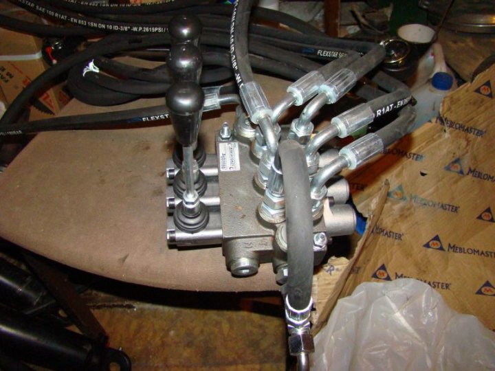

    a dziekuje teraz to juz wszystko wiem tu znalazłem fotke takiego rozdzielacza

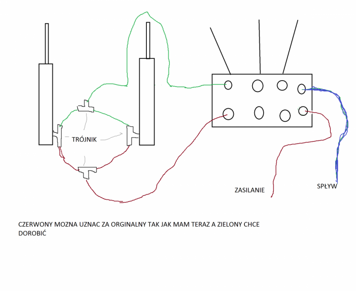

    chodzi mi o to ze przewodem zasilającym wraca się później olej z tych dwóch siłowników przy czym pompa mocno dostaje i traktor potrafi przygasać a morze oprócz oryginalnego powrotu dorobić jeszcze jeden spływ z pod sekcji bez tych zielonych co narysowałem na rysunku przy siłownikach

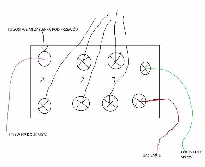

    to jest od tur 3sekcyjnego i nie zgodze się z tym ze olej z zasilania wróci bezposrdnio zielonym przewodem pomijając siłowniki ponieważ to przechodzi przez rozdzielacz a on musi chyba go zatrzymać gdyby tak nie było to olej z drugiej sekcji tez by przechodził i zaraz wracał z powrotem (chyba)

    chciałbym zrobić wolny spływ żeby odciążyć pompę i czy takie rozwiązanie może być
