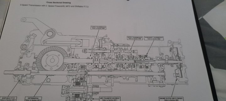

  7. Rozumiem że skrzynia jaka mam to to co na diagramie poniżej. I sprzeglo polbiegu jest na samym początku skrzyni podpisane jako powerschift transmission? a jaka predkosc bedzie osiagal jesli nic tam nie jest zaspawane a poprostu cos tam popsute jest i nie steruje sprzeglem polbiegu? malo nim jezdzilem zeby osiagac max predkosc.
