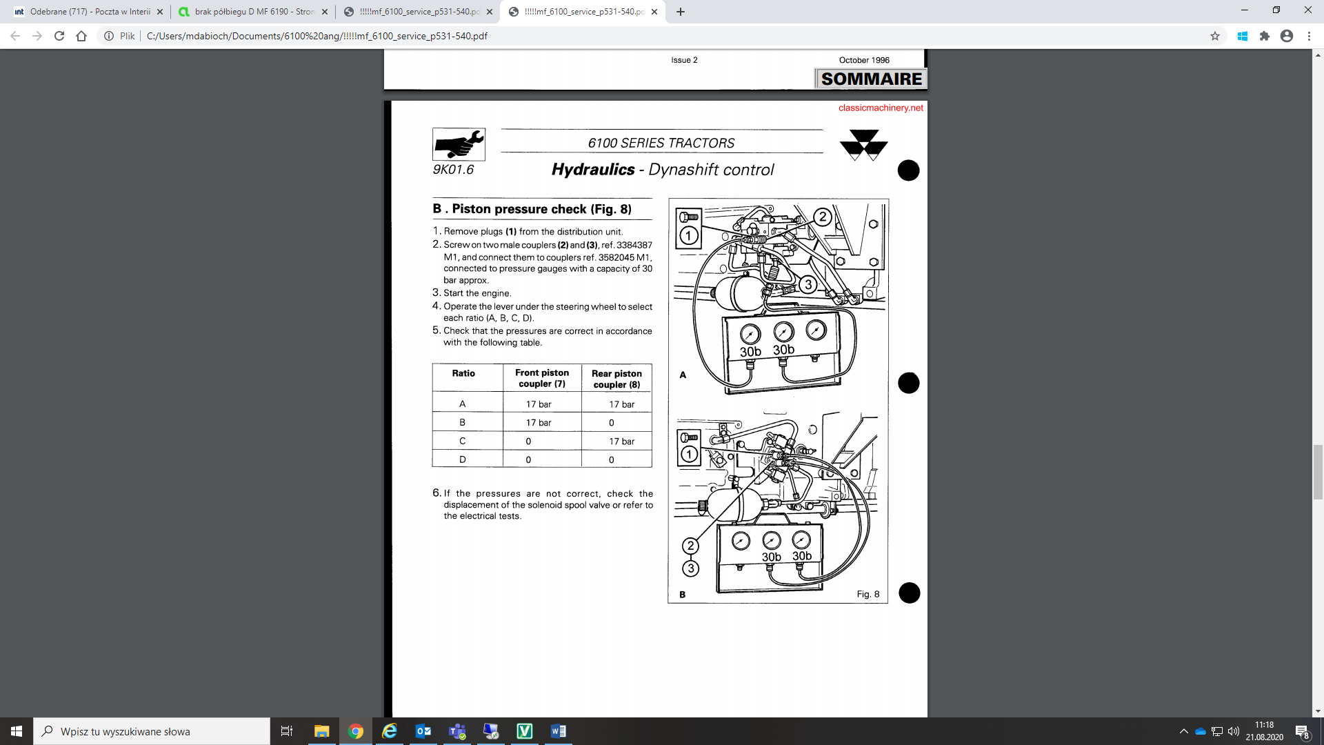

Brat miał po doby przypadek w mf winą były zabrudzony filtry pompa nie dobijała wymaganego ciśnienia . taka sugestia tylko. -

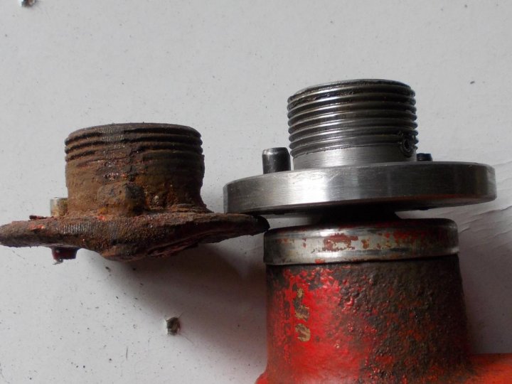

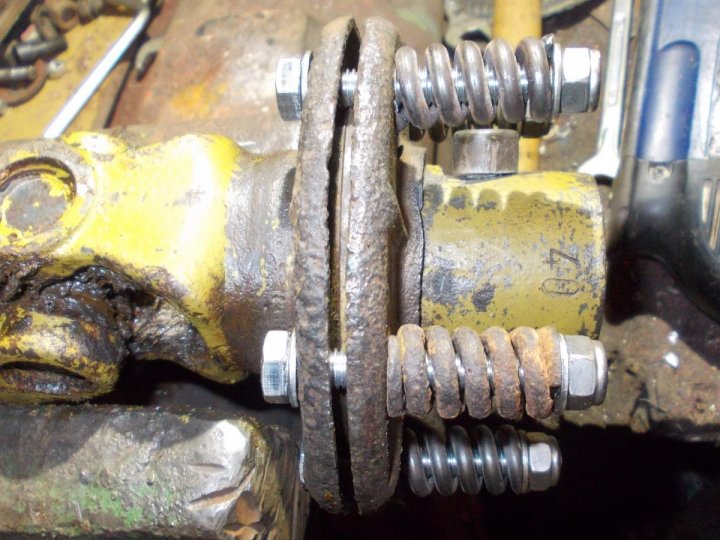

Też dorabiałem u tokarza koszt 100 pln. z materiałem jak widać jest różnica talerz leży równo i nie dostaje wibracji przez co i łożyska pożyją dłużej . Co do koła zębatego , to spróbuj w GRENE , ważna sprawa to sprzęgło przeciążeniowe na WOM-ie i jego kondycja można wtedy uniknąć takich niespodzianek .- 50 odpowiedzi

Wałek mieszadła - 25x35 Wałek WOM - 35x62- 50 odpowiedzi

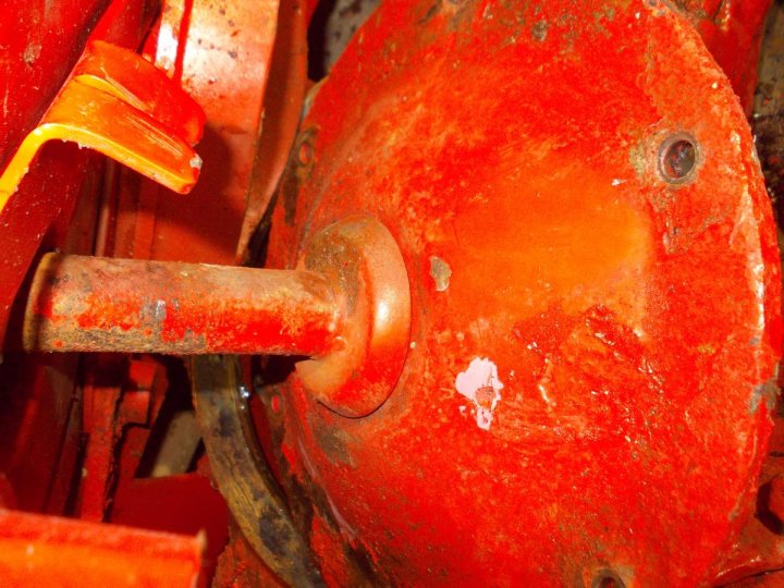

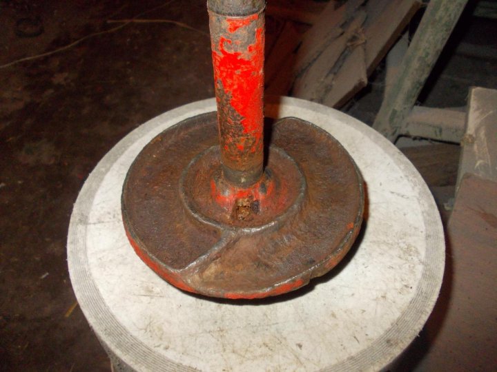

Pod tą metalową osłoną znajduje się uszczelniacz .U mnie były 2 jeden za drugim , więc też dałem 2. Nie wymienisz ich bez odkręcenia górnej pokrywy przekładni przy okazji sprawdzisz łożysko , pół biedy jeżeli uda Ci się zdemontować mieszadło .Powodzenia. p.s. kliknij w zdjęcie a powiększysz je i zobaczysz szczegóły .- 50 odpowiedzi

To o czym pisze kris14 widać na foto post #12- 50 odpowiedzi

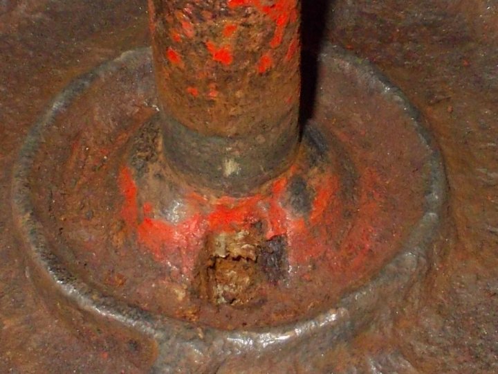

Tak ale zauważ że odlew nieznacznie się rożni typem mieszadła .Przyjrzałem się jeszcze raz w dzień temu mieszadłu i rzeczywiście to nie musi być spaw lecz korozja tak zamaskowała to połączenie że byłem na 100 % pewny że to spaw .Nie wiem czy mając to mieszadło na wierzchu uda mi się to rozdzielić .Dzięki hub 555 za foto i naświetlenie tematu ,kris14 miał rację pisząc o sposobie demontażu mieszadła . Lecz mój przypadek pokazuje że jeżeli korozja posunie się tak daleko to nie warto się z tym na siłę zmagać bo można to tylko będzie uszkodzić , tym bardziej że niema tam w tym koszu odpowiedniego podejścia.- 50 odpowiedzi

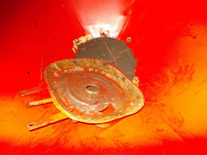

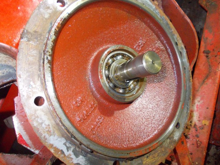

Proszę na potwierdzenie foto 1: przedstawia górną część obudowy jako lity odlew żeliwny natomiast foto 2:dolną część mieszadła widać jak wałek jest zespolony spawem , pozostałość farby na spawie świadczyło by o tym że tak wyszło to z fabryki.Nie oznacza to jednak że ktoś będzie miał inaczej np. wchodząc do galerii zdjęć w dziale RAUCH jest foto z widoczną zdemontowaną górą mieszadła . Rozłączyłem też kosz zasypowy od dna wykonanego z kwasówki na potrzebę wypiaskowania , istotnym faktem jest to że kosz ze spodem jest zgrzewany w 8 miejscach p.s. kliknij w zdjęcie a powiększysz je i zobaczysz szczegóły .- 50 odpowiedzi

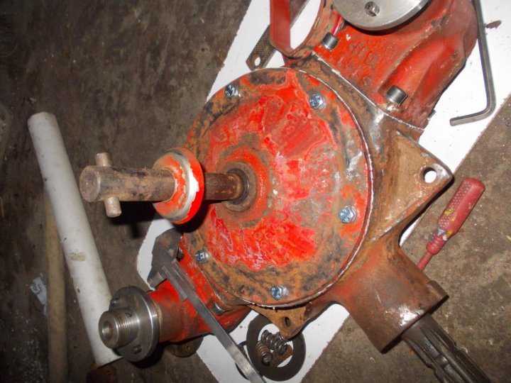

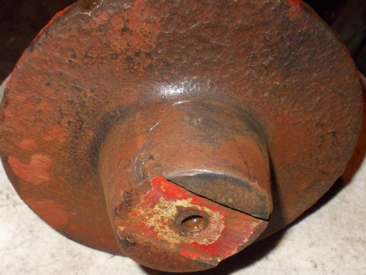

Kupiłem niedawno MDS-a seri 900 rok 1998 i też miałem problem żeby rozebrać wałek od góry. Rozebrałem go w końcu i zrobiłem kilka foto by ktoś kto będzie naprawiał taką przekładnie wiedział o co w niej ,,kaman" . Więc nie da się wyciągnąć mieszadła w górę ponieważ trzyma go seger od spodu jak na foto ,a od góry jest pełna obudowa tak więc nie próbujcie na siłę rwać mieszadła do góry.Jestem na etapie remontu od podstaw tego rozsiewacza wraz z ocynkowaniem .Jak wpadną jeszcze jakieś istotne myki to zapodam. ,, oni robią w balona nas , my robimy w balona ich i wszyscy są zadowoleni ,,- 50 odpowiedzi
